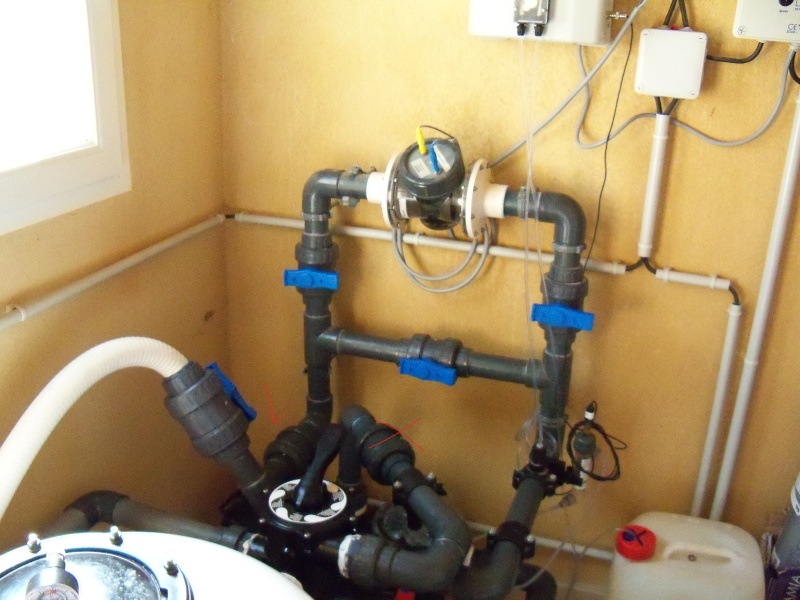

une photo et tu comprendra mieux
Une Clea en Haute Savoie - Page 4 <a href=Une Clea en Haute Savoie - Page 4 100_0110" />
ici le local est a 15m entre les skimers et le local une différence de 3m avec la bonde de fond 4,70 m
la pompe est une 18m3/h  1cv,36 le filtre a sable un 20m3
beaucoup de problème a la mise en service car des collage mal fait au niveau des bouches de refoulement et aspiration skimer
après avoir passé deux jours a tous réparé et mi un clapet anti retour sur le refoulement et non sur l aspiration ça fonctionne a merveille
mon voisin avais fait venir un soit disant pisciniste  pour lui il fallait mettre une pompe de 3cv  il n avait pas vu les fuites et pire il mettais une pompe de 3cv sans changer le filtre
ton pisciniste  aux 400 piscines je prendrais quand même des renseignement sur ses réalisations
pour ton installation tu prend un plombier Ya quand même moins de charlot dans la profesion

Message  besnard Sam 20 Juil 2013 - 6:55
le clapet c est ce model   http://www.cote-eau.fr/clapet-anti-retour-a-coller-pvc-pression-o50mm.html
Une Clea en Haute Savoie - Page 4 <a href=Une Clea en Haute Savoie - Page 4 100_0112" />
le fameux picciniste chez mon voisin en avait mi un entrée de pompe un en sortie de pompe j ais viré les boules a l intérieur ainsi que le ressors
et j en ais mi un sorti électrolyseur la flèche rouge et ça fonctionne impeccable
le tuyau blanc c est en attente de réparer les fuites sur le refoulement que j ais passé en volant jusqu'à la piscine pour quelle soit filtré le temps des réparations
comme la dit Paulo aucune prise d air collage parfait et raccord bien séré

C’est bien sur l’aspiration qu’il faut monter ce clapet anti-retour, peut être qu’il y a eu une incompréhension précédemment mais le commercial était chez vous ce matin et il a confirmé mes propos (installation coté aspiration)

Message  besnard Jeu 25 Juil 2013 - 12:05
fau et archi fau il va mettre trois plombe a mettre son installation en fonction laurent boulet2

Message  Paulo-17 Jeu 25 Juil 2013 - 20:23
Une Clea en Haute Savoie - Page 4 1301310943382112410819787
Jusqu'à ce que sortent des nouvelles théories sur l'hydraulicité pour l'instant pour qu'un clapet placé sur un reseau d'aspiration fonctionne correctement il doit etre le plus proche possible du point d'aspiration donc pour une piscine ça serait en bas du skimmer, comme cette position n'est pas réalisable sur une piscine à cause de l'entretien impossible on va le mettre au mieux, soit le plus proche de la sortie du sol avant la pompe sur l'aspiration bien sûr avec une contre-pression suffisante, car si on le met après la pompe (refoulement) et que l'on ouvre le pré-filtre le circuit va évidement se vider et le clapet ne servira à rien du tout.
Avec la pompe fourni dans le kit qui a une hauteur d'aspiration de 4 mètres il n'y a aucune raison qu'elle ne soit pas capable de lever 1 mètre et bien sûr sans anti-retour, juste une vanne à l'aspiration.
Je possède 4 clapets anti-retour, 2 sur chaque pompe tous placés sur les refoulements mais leurs fonctions n'est pas du tout d’empêcher le retour de l'aspiration.

Message  besnard Jeu 25 Juil 2013 - 20:39
quand tu fait correctement ton installation tu met une vanne en entrée de pompe et une en sortie de cette façon tu peut ouvrir le préfiltre sans tous désamorcé
