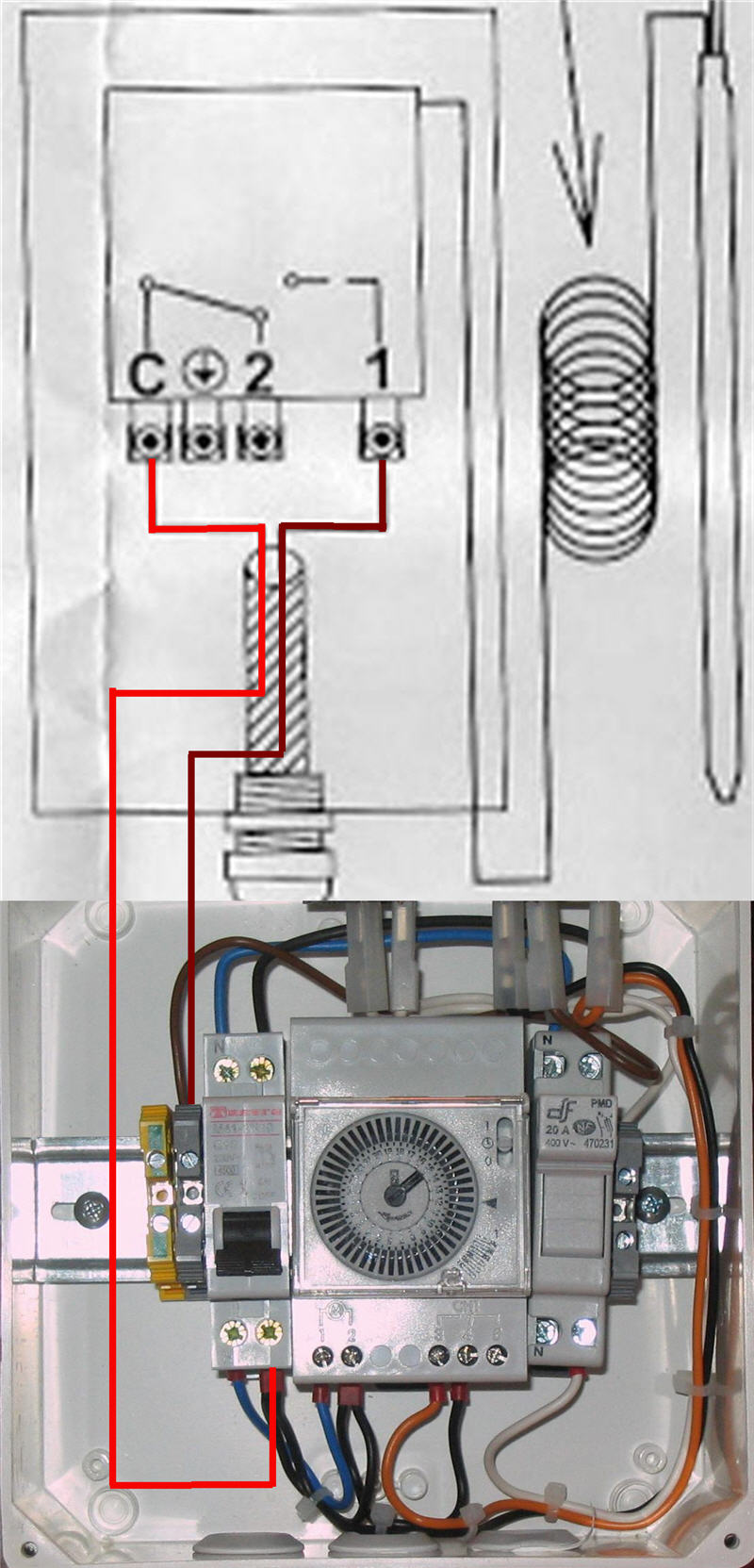

En vue de mon premier hivernage, j'ai acheté un boitier hors gel.
Peu expert en la matière, pouvez vous me dire comment le raccorder à mon coffret de régulation Wat.
Je vous mets les images du boitier Wat ainsi que celle du schéma de raccordement du boitier hors gel.
En vous remerciant d'avance.
https://i.servimg.com/u/f49/17/89/81/68/tabwat11.jpg
https://i.servimg.com/u/f49/17/89/81/68/thg00311.jpg

Tu branche comme ça:
Branchement boitier hors gel Hors_g10
Là la priorité est au hors gel, même si par erreur tu a laissé l’interrupteur 3 positions extérieur sur arrêt la pompe démarrera en cas de gel.

J'ai effectué le branchement ce Week-End, ça marche parfaitement.
Merci encore Paulo.
