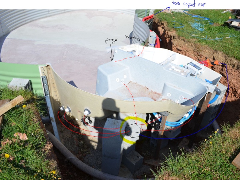

Salut Polo encore Merci pour tes commentaires, en fait pour que tu vois bien comment est fait le chantier il faudrait que je t'envoi une photo de tout ça, j'essai d'inserer une image tu verras mieux le truc (un shéma vaut mieux qu'un grand discours!) sauf qu'il me demande l'URL! comment faire ?

Message  Paulo-17 Ven 18 Juil 2014 - 7:34
ceinture haute 1301310943382112410819787
Pour insérer un image j'ai fais un tuto ---> Là

Message  Paulo-17 Ven 18 Juil 2014 - 22:28
Comme le besoin en intensité pour les spots à leds de l'escalier sont très faible (9 VA) il est préférable de pratiquer comme je te l'ai expliqué précédemment.
Il est possible de faire pareil pour le transfo du gros spot mais il faut de petites distances sinon la section du fil demandé est trop importante.

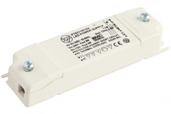

Je crois qu’il y a une confusion de transformateurs  Smile
Il y a bien un transformateur à installer à proximité de la piscine, c’est celui du projecteur (le gros rond) dans lequel d’ailleurs il faut couler ce mastic :
ceinture haute Transf10
Il y a aussi un autre transformateur pour l’alimentation des 6 petites leds Escalight (plus petit et rectangulaire) qui lui doit être installé à proximité du coffret dans votre garage :
ceinture haute Transf11

Message  DA42 Mar 29 Juil 2014 - 12:52
j'ai bien électrifié ma piscine ce weekend et j'ai vu avec mon électricien pour les transfo on a fait le nécessaire....j'ai un autre problème concernant une led qui est défectueuse dans mon escalight (celle dans la baignoire quand je suis assis en face de moi entre les 2 buses de massage) donc j'ai pas pu couler le gel dans les boite plexo comme il se doit, j'attend un nouveau spot (en urgence) vu avec le service client vendredi dernier il doivent m'en envoyer un que j'attend avec impatience! Merci de faire le nécessaire. (Si vous pouviez vérifier qu'il est bien parti lundi 28/07/14.
J'ai bien reçu votre gel hier( celui ou la date de péremption était dépassée)...Hors avec tous le respect que je vous doit il se trouve que celui là aussi à la date de péremption dépassée (juin 2014) mais bon à croire qu'il essaie de passer leur stock de gel périmé chez W******... Ce n'est pas la peine d'en renvoyer un autre je suis allé en acheter un moi même que je mettrai des que j'aurai reçu le nouveau spot (led) en espérant qu'il ne soit pas grillé celui là...Je vais quand même prendre rdv avec le liner pour vendredi en priant que la météo soit aussi au rdv et que tout sera rentré dans l'ordre d'ici là.
