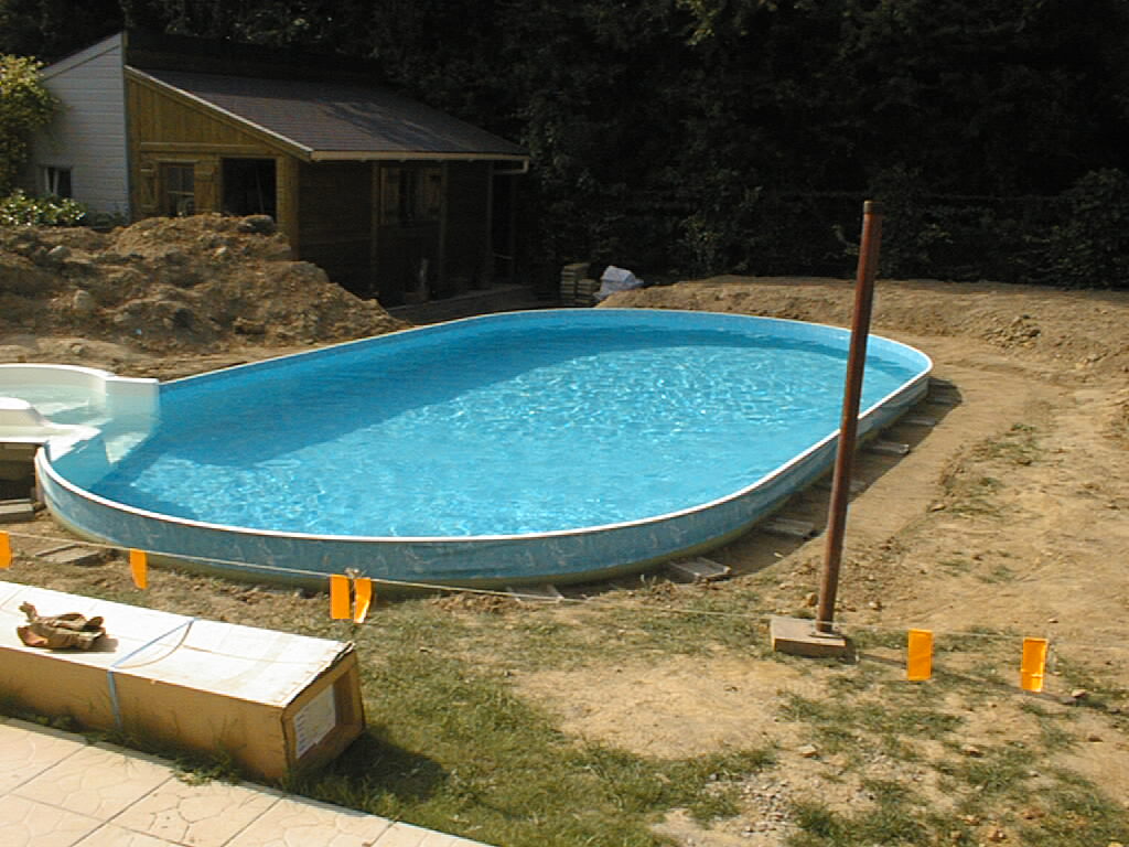

De mon coté j'ai réalisé une plage autour de la piscine et j'ai donc quand même mis les parpaings. De plus j'ai fixé un étai sur un bloc de bois et à chaque couche de terre rajoutée tout autour de la piscine tous les 20cm j'ai tassé la terre fortement en humidifiant. Cela m'a pris 3 jours supplémentaires et beaucoup de fatigue et je ne suis même pas certain que 10 ans après la terre ne soit quand même pas descendue un peu sous la dalle. Mais j'ai une sécurité supplémentaire avec les parpaings.
Par contre un petit détail, j'ai une installation à l'ancienne et je n'ai pas suivi les recommandations de la bible au niveau des dalettes préconisées à l'époque. J'ai utilisé des dalles de jardin à plat afin d'obtenir exactement le même départ des panneaux que des parpaings avec une excellente stabilité :
Du coup je n'avais plus qu'à poser les parpaings à l'arrière des panneaux et à réaliser la ceinture basse ...
