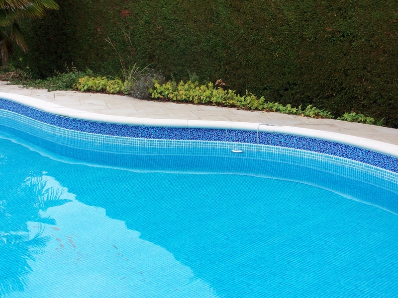

Re: Pose frise sur liner.
Bonjour Paulo,
ça y est c'est terminé, la frise est posée, tu me diras ce que tu en penses. Tu pourras venir chercher le pvc liquide blanc, il doit y-en rester à peu près la moitié.
Deux, trois photos
Deux, trois photos
- Nombre de messages : 569
Je t'avais répondu hier soir mais comme j'ai des problèmes de réseau j'ai surement éteint l'ordi avant que le message soit parti.
Ça a l'air bien mais tu devrais faire des gros plan car on ne voit pas les détailles.
