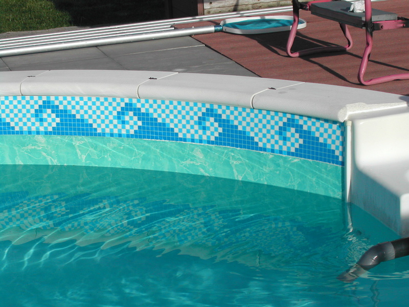

Ça a l'air bien mais tu devrais faire des gros plan car on ne voit pas les détailles.
On attend un peu pour etre sûr que tout va bien sans besoin de retouche et je passerais te voir.

Oui tu as raison, je vais te mettre quelques photos plus détaillées.
Le PVC liquide a été mis entre deux bandes de 5m ou au départ et à l'arrivée de la frise , un joint a été fait sur tout le bas, ça ne coule pas trop donc nous avons pu nous passer de la pose d'un scotch mais il fallait essuyer de suite.
Quelques difficultés avec la colle de la frise, par moment ça ne voulait pas coller : Pourquoi ?? tout ça a été fait avec une température de l'eau de 22°

C'est très bien comme ça, il est même difficile de faire la différence entre le collage et l'imprimé des mosaïque.
Je pense que leur colle sur la frise a quelques lacunes.
