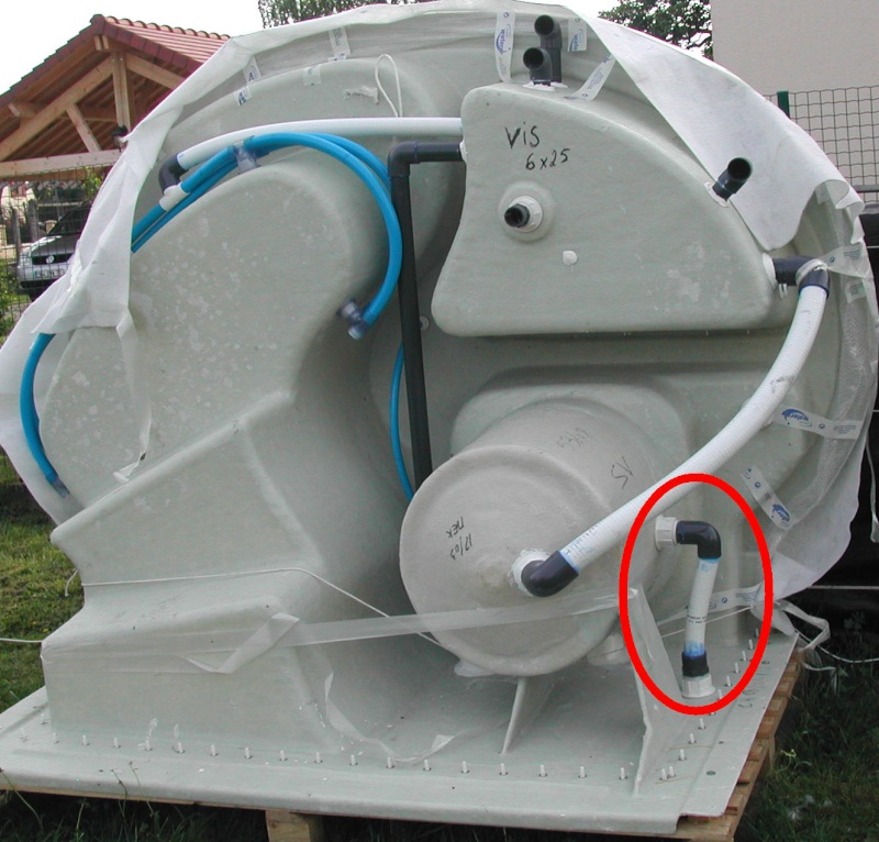

Message  Paulo-17 Mar 15 Sep 2015 - 7:40
Fuite modèle Olivia + Escawat  1301310943382112410819787
Si tu as bouché la prise d'égalisation (entouré de rouge) ta fuite risque d'etre sur le bas du local filtre, avec cette photo vu de dessous tu comprendras mieux comment c'est fait.
Fuite modèle Olivia + Escawat  Dscn0710
Malheureusement ça ne se démonte pas, il faut creuser pour aller dessous donc avant il faut etre sûr de l'endroit de la fuite.

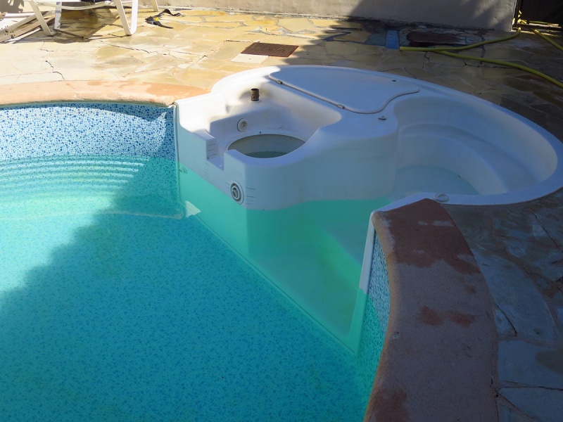

Message  Helinews Mer 16 Sep 2015 - 9:02
Bonjour Paulo
Alors le fond de mon local filtre est fixé avec 6 vis que j'ai démonté, plus un gros joint silicone que j'ai découpé, mais il est encore collé par dessous, je n'arrive pas à le soulever. Mais je crois que tu as raison, ça ne sert à rien d'essayer de le décoller, puisque tu dit qu'il y a un double fond dessous avec l'aspiration. Donc la fuite ne peut pas être au niveau de ce double fond vissé.
Et en effet le tuyau d'aspiration qui provient du local filtre arrive bien en bas dans le local technique (pompe) et non comme sur ta photo, latéralement. C'est bizarre ?! Tu sait pourquoi ? Tous les autres tuyaux arrivent latéralement.
Alors le niveau s'est stabilisé au dessous des refoulements balnéo dans les escaliers au bout d'une semaine, mais ensuite j'ai bouché la prise d'égalisation dans le local filtre, je l'ai re rempli et il s'est vidé en une nuit.
Ensuite j'ai tout nettoyé le local filtre (feuilles, début d'algues) j'ai essayé de démonter le fond, je l'ai re rempli hier matin et aujourd’hui il ne s'est pas vidé ?!? Question
J'ai également hier re rempli la piscine juste au dessus de toutes les sorties de l'escawat et la, mystère, le niveau n'a pas baissé.

Message  Helinews Mer 16 Sep 2015 - 9:06
j'essaie
Fuite modèle Olivia + Escawat  IMG_1145B
