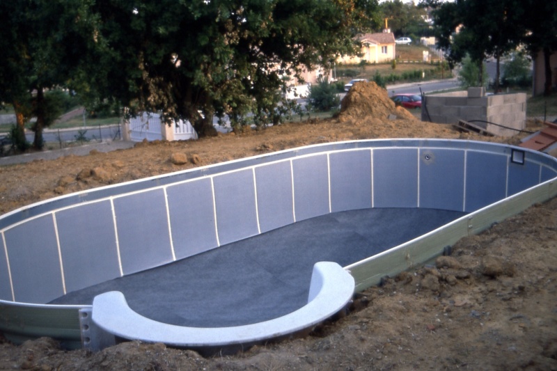

En fait, la pente était dans les deux sens
Sur cette photo les travaux de remblaiement ont commencé, mais on voit bien que la piscine est bien au dessus de la rue pour le sens longitudinal, et on voit bien la pente de la rue pour le sens transversal. Rien de particulier pour retenir les panneaux, à part les jambes de force bien entendu.
Tout à l'heure j'ai dit une bêtise : l'installation a eu lieu en 1999. Pour l'instant même le liner est d'origine (mais un peu passé...;
Sur la seconde photo on voit bien le dénivelé par rapport au portail

Re: Construction piscine W****** sur terrain en pente
Merci beaucoup, ça éclaire ma lanterne.
Donc il n'y a que les jambes de forces puis le remblai sur la longueur.
Et pour retenir la courbe côté rue, vu qu'il n'y a pas de jambes de force dans les courbes, l'avez-vous renforcée d'une façon particulière?
