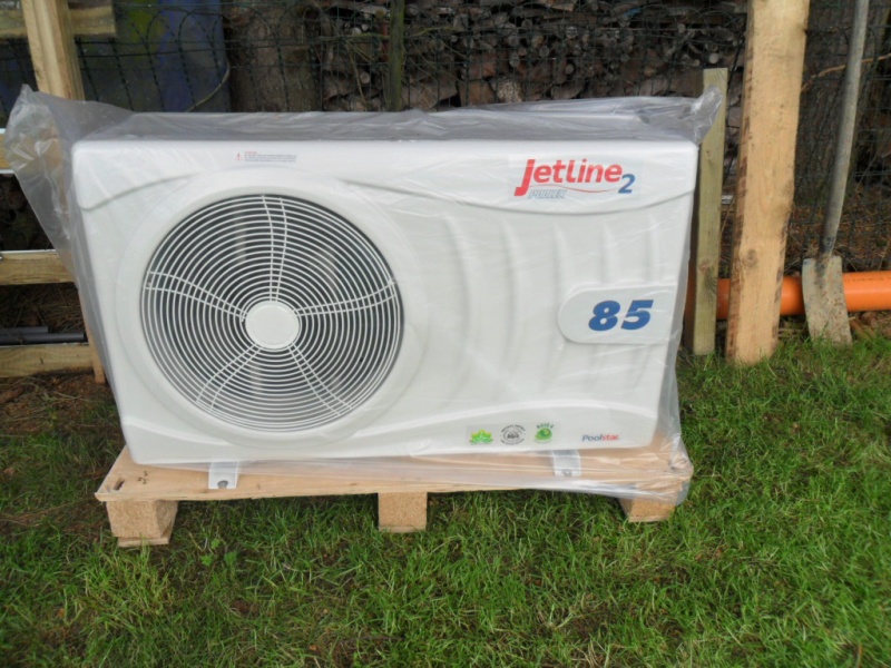

voila on y est - Page 2 Empty la bete est arrivée
Message  kevinvdh Mer 25 Mai 2016 - 16:09
bonjour a tous
voila j ai recu ma pompe a chaleur, j ai juste déballé mais.....il n y a aucune notice........a moins qu il faut démonter un cash  et qu elle est la???? qui peut m aider????
ps: Paulo quand j aurai cette notice je pourrai revenir vers toi pour le branchement de l asservissement? Smile
voila on y est - Page 2 Sam_2722
kevinvdh
Nombre de messages : 197
voila on y est - Page 2 Empty Re: voila on y est
Message  birdie38 Mer 25 Mai 2016 - 19:38
Si c'est comme pour les pompes O FOEN de wat... la doc et les accessoires se trouvent à l'intérieur !
Tu dois avoir une trappe, un carter qui se dévisse et le bonheur et derrière Smile
