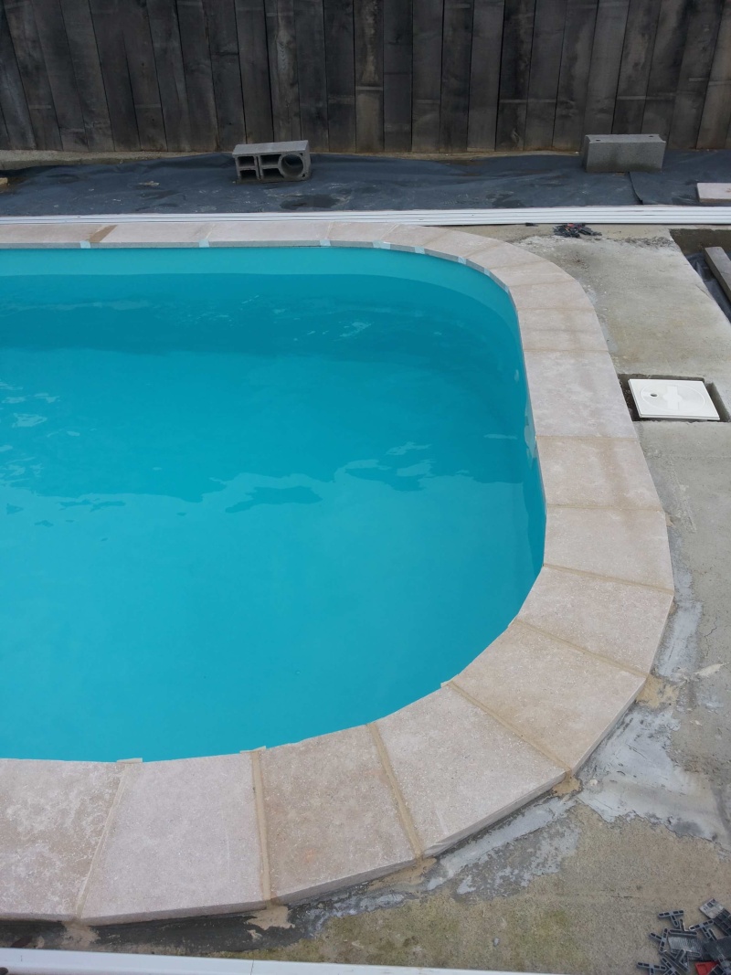

Message  maxellboss Ven 29 Jan 2016 - 18:32
Bonjour, pour ma piscine , j'ai utilisé un gabarit en carton pour découper les margelles de ma SARA.
Projet Sara en 2016 - Margelle coins arrondis Margel11
Projet Sara en 2016 - Margelle coins arrondis Margel12
Un bon disque diamant
Cordialement.

Message  Paulo-17 Ven 29 Jan 2016 - 18:48
Projet Sara en 2016 - Margelle coins arrondis 1301310943382112410819787
  C'est vrai que de prendre des margelles droite et de les couper en polygone est une solution intéressante, surtout financière par rapport au sur mesure.
En plus sur une Sara ça passe très bien bravo

Message  SARA64 Ven 29 Jan 2016 - 19:56
Et ben c'est pas mal du tout maxellboss! Bravo!

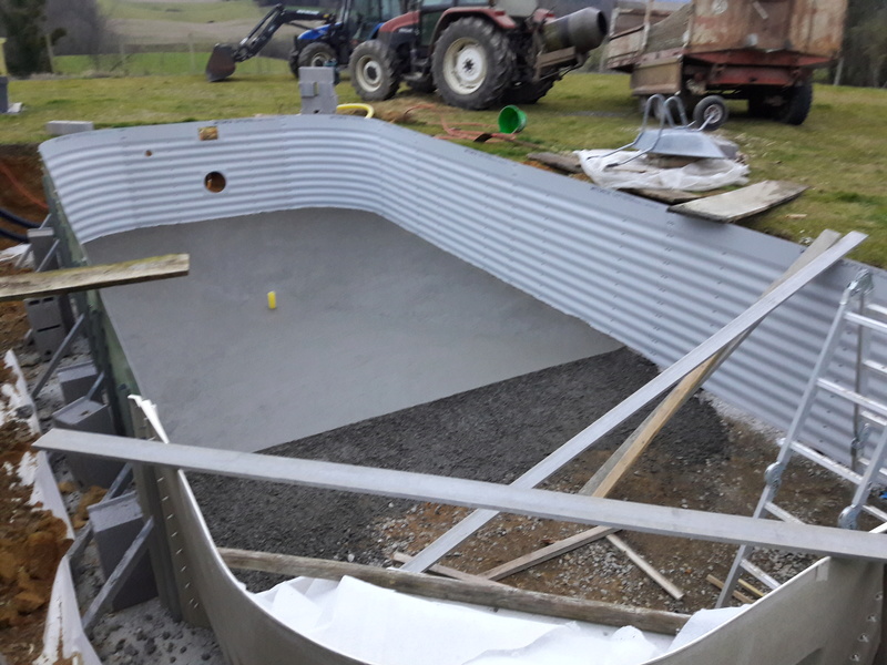

Bonjour !
Voilà, c'est parti pour nous !
Je ne sais pas si l'envoi de l'image va fonctionner, première fois pour moi... mais voilà l'illustration de notre terrassement dans ce "magnifique" terrain finalement beaucoup plus sablonneux qu'argileux contrairement à ce que nous pensions (quoique...).
La mini fosse est faite avec un niveau 0 -135cm puisque nous allons d'abord mettre un lit de cailloux (je ne sais plus quel calibre puisque c'est mon mari qui gère ça!  Cool ) avant de couler une bonne dalle de de 10 à 12 cm (ça c'est le maçon qui gère re- Cool ).
Nous allons faire un drainage périphérique évacué dans un collecteur qui amènera les eaux dans le champ voisin (d'où la fouille en cours sur l'image et je précise que le champ voisin n'appartient pas à un voisin... pas d'affolement!  Embarassed  Wink )
Prochaine étape, faire ce lit de cailloux pour travailler les pieds propres lors de la réalisation du montage.
Voilà ! à suivre donc...

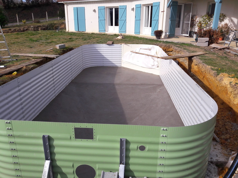

Message  SARA64 Dim 9 Oct 2016 - 13:20
448 boulons plus tard... cheers
On a direct tous les niveaux bons et on est dans les 1 % de tolérance des côtes ! Trop fiers de nous ! Bravo
Oui... On a le triomphe modeste ! lol!
On a juste pas compris pourquoi le gabarit indique les jambes de force et pas les plots car parfois galères à placer mais bon pas insurmontable.
