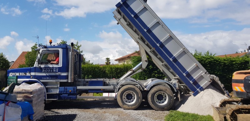

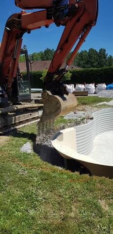

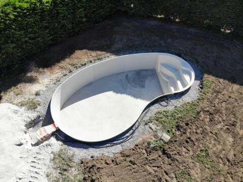

Apres midi... remblais
Bon le pelliste râle car le 1er camion livré n'est pas utilisable car ce n'est pas le bon remblai. Il faut de l'incompressible.
Bon par contre très mauvais calcul... un camion de trop en tout cas, du coup on a pu refaire toute l'allée de la maison, ce n'était pas prévu au programme mais j'y pensais sérieusement. Donc au final bien content.
Demain je dois aller chez les matériaux pour trouver un arrangement pour le sable car je dois l'évacuer.
