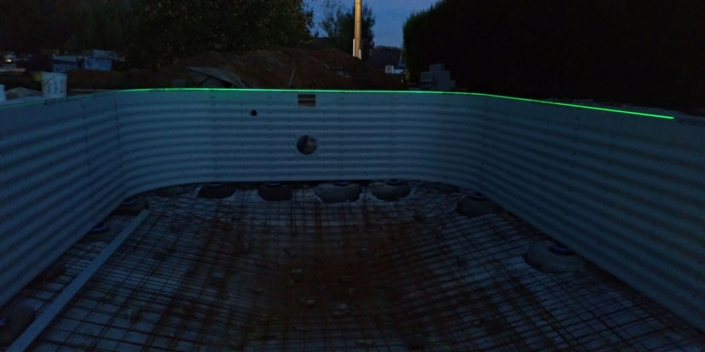

Plots terminés, mise au bon niveau du gravier et j'en profite pour mettre du géotextile et du treillis sur la partie plate de la piscine avant de mettre les panneaux.

Stockage du treillis tant que je peux (tant que c'est pas fermé) puis pose de la structure entière. Je sens que ça va être la megagalere avec tout ce treillis à l'intérieur

Fini de mettre à niveau l'ensemble des panneaux ainsi que le réglage de la linéarité de longueur et presque fini le premier de ferraille
Demain je finis de ligaturer, je surélève le premier lit et j'essaie de le faire tenir en "lévitation"
Ensuite finir l'aplomb des panneaux

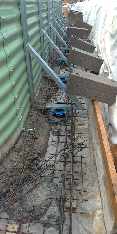

le ferraillage est terminé, j'en aurai passé du temps là-dessus, place aux derniers réglages de niveaux et d'aplomb ensuite béton

un petit point d'avancement sur mon chantier, ça se passe pas trop mal grâce aux infos trouvées sur le forum qui m'auront bien aidé c'est clair
Le ferraillage est terminé, j'ai l'impression d'avoir un peu abusé mais bon c'est pas ce qui coûte le plus cher et je ne compte pas mon temps...et qui peut le plus peut le moins donc ça devrait tenir de ce côté là.
fini de tout régler
y'a plus qu'à couler l'extérieur maintenant qu'on a fait avec ma femme un petit peu de béton pour éviter aux "semelles filantes" de couler vers l'intérieur du bassin:
l'extérieur est coulé, j'en avais pris un peu trop du coup je suis au-dessus du repère mais pas grave, par contre j'ai pas encore de photo.
j'attend maintenant le maçon qui me fera l'intérieur avec les pentes, c'est le passage "délicat" de mon point de vue...mais bon bref il n'a pas l'air pressé de venir
c'est pas grave puisque je peux continuer à bosser y'a encore beaucoup de choses à faire
à suivre:
- les piliers qui vont supporter la longrine (ou plutôt la dalle) supérieure
- drainage périphérique: à ce sujet la notice est incohérente, au début de la notice c'est écrit de passer le drain à l'intérieur des equerres et plus loin dans la notice, ils expliquent que l'excavation de peut pas servir de coffrage car le drain doit être mis entre la semelle filante et l'excavation. bref j'ai un mix des 2 qui ira normalement très bien
- remblayage en concassé 2/4 graveline
