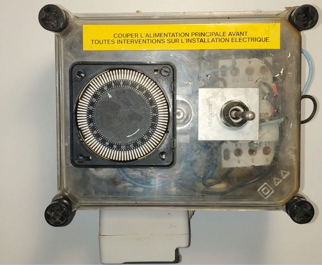

Depuis quelques temps j'ai des soucis avec ma piscine Escawat, pompe HS, bruit bizarre...
J'ai renouvellé la pompe STA RITE 1,5Cv, mais le coffret electrique doit être changé (plein de rouille) mais je ne sais pas s'il existe un coffret déjà tout fait qui convient ou s'il faut mieux le faire soit même.
Le coffret alimente uniquement la pompe avec une horloge, c'est tout (pas de lumière ou autres...).

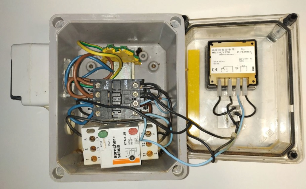

Tout est rouillé à l'intérieur... bref c'était urgent que je m'en occupe  lol!

Est-ce que vous avez un conseil ?  prosterne
Partir sur le boitier Escawat de la boutique (où nous n'avons aucune info sur les composants...) ?
Partir sur un boitier vierge ?

La meilleur solution est d'en faire un nouveau, si tu as la possibilité de déporter ce tableau dans une zone sans risque cela serai l'idéal.
Tu peu garder ton boitier et remplacer les éléments hors d'usage le contacteur et éventuellement le thermique, l'horloge et l'interrupteur 3 positions semble en bon état.

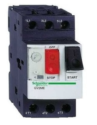

Pour le disjoncteur je peux prendre celui-la ? (en 6/10 A): https://www.manomano.fr/p/disjoncteur-moteur-gv2-me02-schneider-96822?model_id=96829

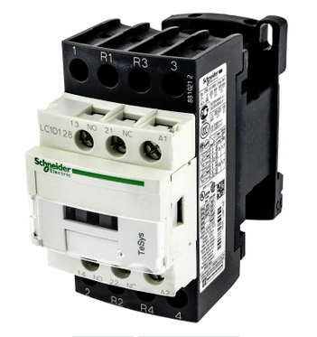

Et pour le contacteur ? : https://fr.rs-online.com/web/p/contacteurs/4547957/

Le magnéto thermique est parfait, pour le contacteur tu peux mettre un modèle pour ballon d'eau chaude qui suffirait amplement.
https://www.manomano.fr/p/contacteur-bipolaire-heures-creuses-jour-nuit-legrand-cx3-54782
Sauf si ta pompe est en triphasé, dans ce cas celui que tu avais choisi est parfait.

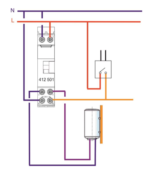

Mais j'ai l'impression que ça n'est pas correct par rapport au schéma de legrand :

Ce qui me semble bizarre c'est de relié la sortie 3 à l'entrée A1 dans mon schéma :
Changer le coffret electrique Escawat Disjon12
Alors que sur le plan de legrand c'est la sortie 1 qui est relié à l'entrée A1.
Changer le coffret electrique Escawat Disjon13
Tu en penses quoi ?

paysage a écrit:Ce qui me semble bizarre c'est de relié la sortie 3 à l'entrée A1 dans mon schéma :
Tu en penses quoi ?
C'est blanc bonnet et bonnet blanc peu importe le sens ça fonctionne à l'identique, par contre ce n'est pas très académique car normalement (en France) on met le neutre à gauche (comme Legrand) et pas à droite comme tu l'as fait.
Déjà si tu avais mis ton contacteur dans le bon sens ça serait bien mieux car d'autre vont trouver ton installation bien bizarre.
