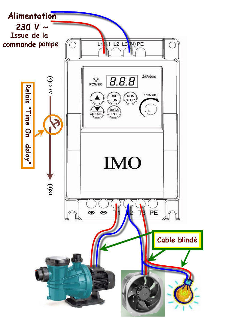

Message  Paulo-17 Jeu 27 Fév 2020 - 22:23
Pompe a vitesse variable 1301310943382112410819787
Un petit article que j'avais réalisé en 2013.
Paulo-77 a écrit:Mon vécu d'une pompe raccordée à un variateur de fréquence.
Pour info un petit rappel de ma configuration :

Pour le câblage j'avais cela :
Pompe a vitesse variable Variat10
Pour ton variateur mono/mono je n'y crois pas plus que ça, j'en avais parler dans ma précédente réponse car :
pas de coefficient de sécurité,
il oublient complètement la perte de puissance créé par un variateur (environ 20%)
et une notice technique où on confond les Ampères et les Kilowatts par heure (kW/h) me gène quand même.
Ne t’inquiète pas pour les idées à la con car en général je les ai eu et en plus je les ai testé. Mdr
