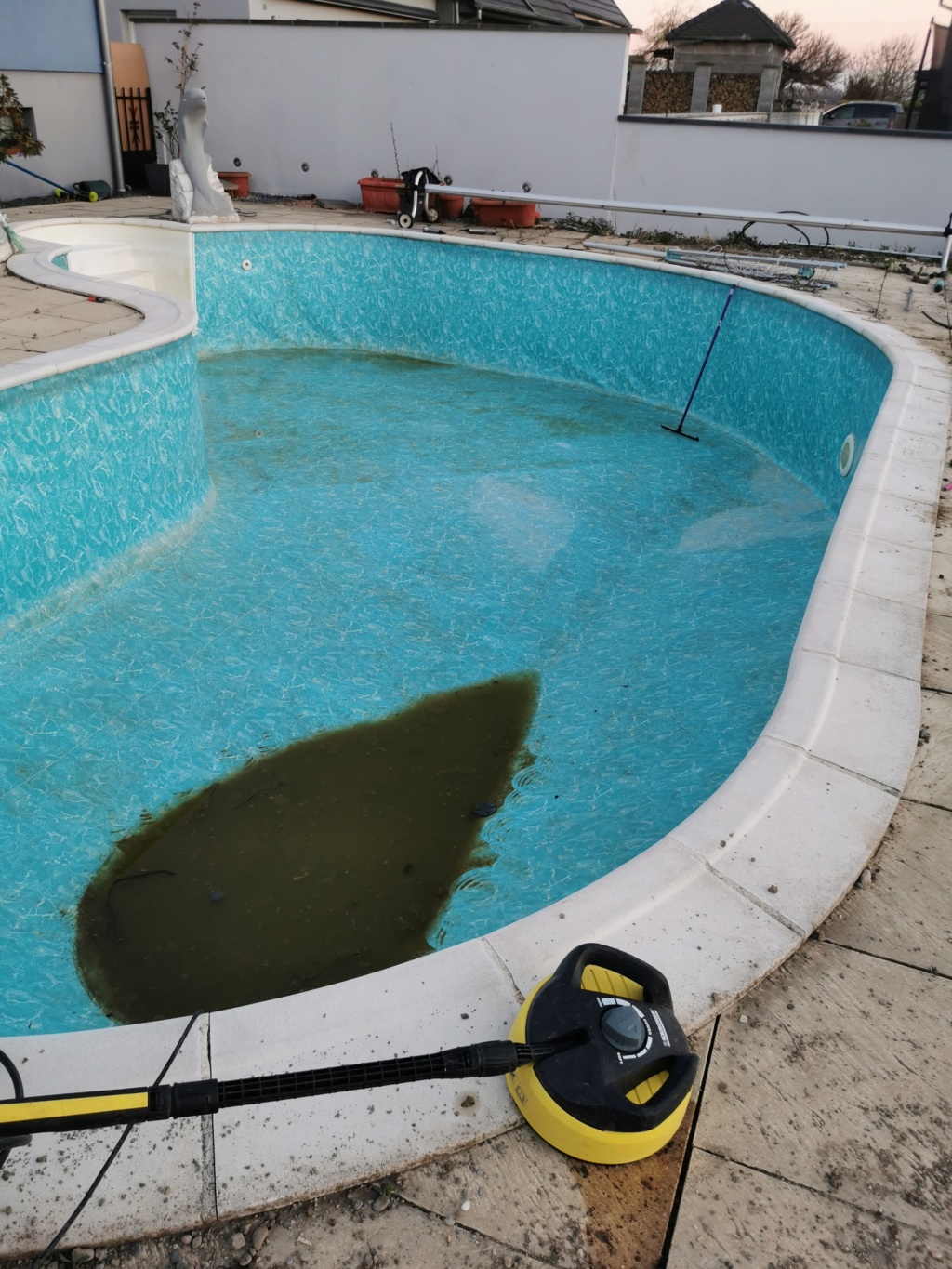

J'ai acheté une maison en 2015 avec une picine carole 09 (de 2006), nous avons déjà bien profité de cette piscine qui a maintenant 15 ans, mais elle commence à prendre de l'age.
Décision prise de refaire le dallage remplacer les margelles voire de remplacer le liner...
Un commercial de W****** est passé, il m'a fait une devis pour les margelles et le remplacement du liner 8000 € !

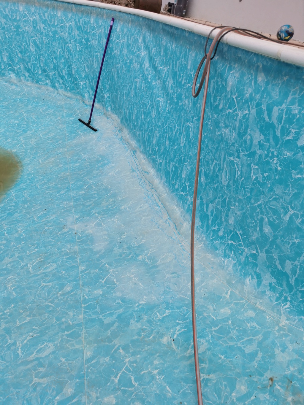

1- Voici les photos de mon liner, pourquoi devrais-je le remplacer, est-il possible de le remplacer plus tard ?
2 - Ensuite si je dois encore prévoir la pose des dalles, il y a 3 écoles :
- La pose au sol avec geo textile et gravier (bonjour la mauvaise herbe au bout de 3 ans)
- Dalle béton + collage des dalles (la colle cassera avec le temps et la météo)
- Dalle béton + montage sur plot (prix important)
3 - Un des gros soucis de ma piscine c'est la forme, la mise en place de bache est une vrai galère vu la forme en haricot... j'en viens à me demander si je vais pas tout modifier pour une forme rectangle ...
Merci pour vos avis,
Bruno

Tu peux bien sûr remplacer ton liner plus tard, comme ça il me parait pas mal, dommage que tu ais descendu trop bas le niveau d'eau ce qui a fait bouger le liner qui a plissé.
Si tu réalise une vraie dalle béton en posant ta plage dessus il n'y a aucune raison que ta plage se fissure.
