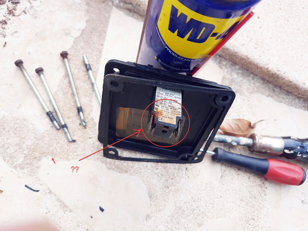

Comme préconisé par Michaël, j'ai vérifié l'hélice...elle tourne avec la main avec un petit effort donc pas toute seule ! il n'y a pas de grincement ou autres bruits suspects. J'ai mis sous tension et en la faisant tourner avec un tournevis ( pas folle la guêpe) il y a le broutage comme avant mais pas démarrage et au bout de 6 à 8 sec~ disjonction . A priori ce n’est donc pas le condo à moins que ?? Je ne suis pas assez spécialiste pour avoir un avis. J'ai commencé à essayer de démonter le condo..mais ce n’est pas du gâteau de bricoler dans un escatop !!!
Je vais joindre qq photos ..peut-être qu'un de nos "spécialistes" aura une suggestion à faire...
Question:
Est ce que le fait de défaire les 4 vis " A" qui fixent le moteur sur la turbine permettent de retirer le moteur et vérifier si la turbine " tourne librement".

Re: Pompe escatop 1998 "grésille" et ne tourne pas.
Bonjour Mike 44,
Je te communique le résultat de mes investigations.
Comme indiqué dans mon message précédent, la vérification de par le condensateur n'a rien donné; cela ne m'a pas étonné car la rotation à la main si elle était possible indiquait néanmoins une certaine difficulté.
J'ai donc décidé de démonter la pompe. A priori, la vidange piscine n'était pas nécessaire: le mode d'emploi de l'utilisation de l'escatop ne prévoit pas la vidange, en effet l'hivernage actif de la piscine prévoit le démontage de la pompe sans être obligé de vider. Il suffit de fermer la vanne d'aspiration et de placer la vanne à 3voies sur "hivernage" ou "évacuation", bouchonner la prise robot et le turbo jet. Mais là où le bat a blessé... chez moi...impossible de fermer entièrement la vanne d'aspiration- bloquée à ~80°-( enfin compréhensible..après 23 ans) Malgré moultes essais ouverture fermeture... nada ...impossible de fermer cette vanne entièrement. Donc pas possible de démonter la pompe sans provoquer l'inondation dans le local . Entre parenthèse l’ingénieur ayant conçu les plans de l'escatop n'a jamais du essayer de manipuler cette vanne
, à moins qu'il mesurait 2 mètres et un bras long , je ferme la parenthèse..
Donc en ce moment ...je vidange ....et je commanderais un nouveau moteur, Wat. en a de disponible.
Je te tiendrais informé du résultats des courses et encore
de t'être intéressé à mon problème .
Lileo

Bonjour à tous....
Désolé d'avoir tant tardé pour répondre....mais l'affaire n'est pas simple !!! Une petite récap :
La nouvelle pompe est arrivée. Démontage de la partie qui ne sert à rien ( préfiltre) puisque Escatop 1998 et mise en place de la pompe et remplissage de la piscine ( plus vite écrit que fait !!!). Le niveau étant atteint , je place les vannes 3 voies et aspi et j'effectue la manœuvre du circlips afin de faire s'écouler l'eau entre les flasques comme prévu dans la notice et mise sous tension..Et là ( Ô rage ! Ô désespoir comme aurait dit don Diègue) La nouvelle pompe ronronne comme la vieille !!Je coupe l'alimentation et je tourne un peu les pales du ventilateur et là ...le moteur tourne !Miracle. Mais l’amorçage ne se fait pas !!! et au bout 5 à 10 secondes le moteur s'arrête ? .
Je refais un deuxième essai et exactement les mêmes constatations !!
Téléphone à Wat et explications : le condo ...la protection thermique....ect... Le SAV me propose de m'envoyer un condo ... !!!JE NE SUIS PAS DU TOUT D'ACCORD :une pompe neuve sur laquelle il faudrait que je fasse des modif..!!! En conclusion , échange de la pompe.
Donc à nouveau vidange de la piscine ( tj même motif vanne aspi...éviter tsunami ...) démontage pompe et retour chez Wat pour échange. La nouvelle pompe est arrivée.....
Après vérifications qu' a priori tout est ordre dans le carton, je laisse tout en place et j'attends le technicien Wat la semaine prochaine afin qu'il remplace la vanne d'aspiration (lorsque la huitième décennie est atteinte cela devient Mission impossible dans un Escatop...) et montage de la pompe.
Merci de m'avoir lu jusqu' au bout. et j'espère que le prochain épisode sera le dernier.
Lileo
