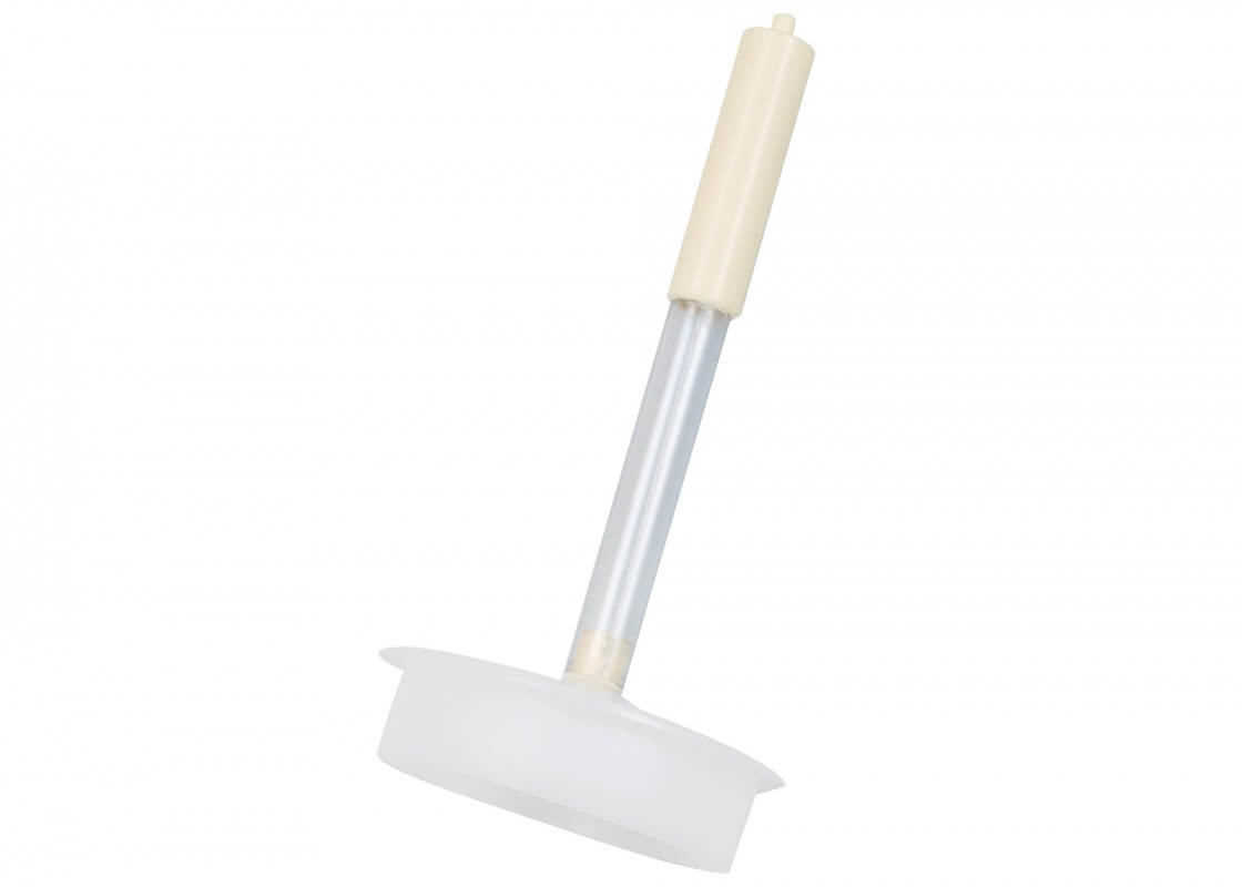

Bonjour,  il te manque une partie de l'indicateur de colmatage.
Système FILWAT. Qu'est-ce que ce trou ? 82.64.142.72-64c9f3033a60b
Cela sert en cas de filtration encrassée et émet un bruit d'avertissement.
On peut le trouver ici : https://www.W******.com/fr/boutique/pieces-detachees/filwat-compact-system/indicateur-de-colmatage-fcs.html
Je pense en effet que le trou peut laisser passer des cochonneries.

Tu peux également réaliser un bricolage de remplacement.
Le principe de fonctionnement : c'est pour prévenir le colmatage du filtre, il y a une sorte de sifflet à l’intérieur du tuyau que te dit quand ton filtre est plein, le probleme c'est de déterminer le passage d'air du sifflet d'où le prix du produit Wat. (faut l'amortir.)

Merci Paul pour le fonctionnement.
S'il s'agit d'un simple sifflet, j'imagine que tout comme une flûte il y a une sorte de biseau qui fait vibrer l'air quand celui-ci est aspiré avec une certaine force.
J'ai pigé.
Pour l'instant j'y ai mis en force un bout de durite transparente de 10cm de long, histoire que ca aspire de l'air et donc génère des bulles à la buse de refoulement quand c'est colmaté.
