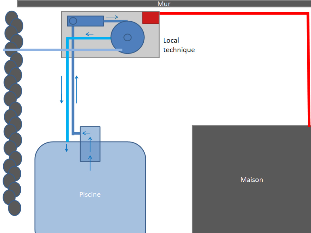

Re-bonjour,
Je vais me lancer d'ici quelques semaines, du coup j'ai avancé sur le projet.
Quelques dessins pour expliquer ce que je compte faire.
En bleu clair, l'eau filtrée
En bleu foncé, l'eau aspirée
En bleu gris, le renvoi à l'égout (en l'occurrence vers une restanque qui m'appartient, les blocs à gauche représentent un enrochement)
En rouge l'élec
Schema filtration avant:
Schema filtration après:

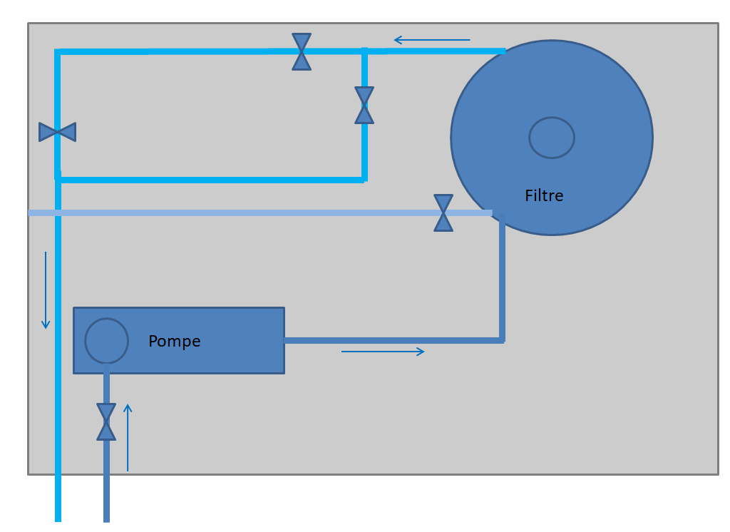

Schema bloc filtration:
J'ai prévu le by-pass pour l'électrolyseur, pour l'an prochain.
J'ai creusé à côté du Filwat et suis bien tombé sur le coude sur lequel je vais faire ma dérivation.
Je prévois également de faire la tranchée de la plomberie en léger dévers négatif dans le sens piscine-local afin de faciliter l'amorçage (eau naturellement présente dans la tuyauterie par gravité).
Je prévois aussi de mettre du plexi à l'emplacement actuel de la pompe, de virer le couvercle du Filwat pour mettre une margelle à la place (en recherche active de margelle wat blanche DRO), et une autre plaque de plexi mobile au-dessus du bloc de filtration actuel afin d'avoir accès au panier tout en le protégeant de l'environnement (une trappe de terrasse en bois est prévue par-dessus).
En rouge l'élec
