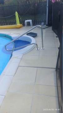

Ma piscine est une W****** olivia 3 475 de 2008 (installé par le précédent propriétaire),
Depuis cette année, je trouve le nettoyage du liner plus difficile, il fait deux plis sur la parois dont un grandit chaque année (10 et 30 cm).
De plus, des morceaux de rail de fixation du liner se déboîtent (un morceau est même manquant car il est tombé dans le vide entre les parois et la terre le remblais).
Donc pour le rail qui se déboîte ou manque, comment le refixé ou peut ton le changer manque 30cm et margelle à 5mm au dessus).
Est il temps de pensé au remplacement du liner ( juste 2 plis et une coupure apparue au niveau du rail de fixation)
Enfin avec les hautes températures, la plage commence a se casser au niveau de l‘escalier (Celtic) et du skimmer (fissure qui grandisse) mais qui a étés mal faites car chape maigre pour pose des dalles de 50*50cm.
Pour une rénovation, W****** ou pisciniste (coup et organisation et avec plusieurs devis évidement),
W****** se déplace t’il pour faire une estimation des travaux et devis ou est en fonction des informations du fichier client.
(photo si j’arrive à les insérer.)

J'ai fait resceller toute la bordure de la piscine par un macon 'normal' et remplacer les dalles autour du skimmer qui etaient soulevées et parfois cassées, + remplacer des joints usés. Compter 1400 EUR, 6/7J, et l'ouvrier n'a pas volé son temps, j'etais présent et c'était du gros boulot. Les dalles neuves viennent de Brico. La bordure ré-emploi.
Cordialement.
