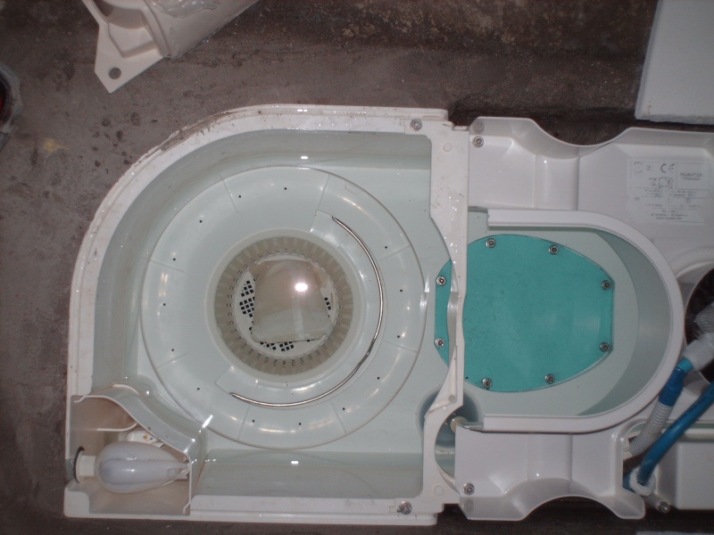

Paulo-77 a écrit:
Il est bien entendu que c'est ce schéma hydraulique que tu utilise avec le by-pass à coté de la piscine ou à proximité de ton matériel éventuel, au plus prés de la piscine dans un regard étant la meilleur solution.
Les (nouveaux) FilWat ne sont pas encore arrivé sur le forum donc l'avenir nous le dira.![]()
j'ai décider de passer à une filtration à sable.
Par contre, j'ai bien suivi qu'il faut boucher l'endroit ou il y avait le moteur par contre est ce que je peux récupéer le tube PVC de sorti juste sous le moteur ou il faut que je perce mon filwat en dessous de la chaussete??
Merci beaucoup.
C'est un peu urgent, je le fais jeudi après midi.
baigneur desespéré- Bébé nageur
- Nombre de messages : 31
Localisation : marseille
Date d'inscription : 08/09/2010
Re: changement du filwat
Tu fais cela comme sur la photo c'est parfait, laisser une partie du filwat va faire un peu bouchon à l'eau et c'est moche
Merci pour la photo.
Par contre, est ce que je peux bien me connecter sur la sortie directement (situé à l'ancienne sortie, lorsqu'il y avait le moteur), ou il faut que je perce le bas de l'ensemble filwat?
Merci beacuoup.
Merci beacuoup.
Tu te reprend bien sur sur le tuyau qui allait du Filwat vers ton refoulement ou Pac
Ta pompe sera dans le prolongement du tuyau qui a été dévoyé
Aucune modification du FilWat sauf boucher le trou de la pompe.
Le retour en arrière reste possible.
