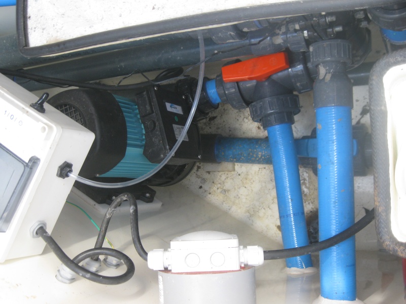

Re: joint escatop
[img]
[/img]
[img]
Re: joint escatop
non pas de fuite dans le local tech, la pompe n'était pas dans cet état là. Il a fallu moins de deux ans avec l'abri ( abri ouvert la journée pourtant) pour avoir ce résultat alors que pas un point de rouille en 10 ans d'existence. Le tuyau était en inox et il n'a pas résisté idem pour la tringlerie de la plage.
On a acheté la maison avec la piscine déjà montée il y a plus de huit ans. Liner refait, fuites vérifiées il y a 4 ans, pompe restaurée etc....
brèfle ....
brèfle ....

Re: joint escatop
dopinic a écrit:et notre paulo national il en dit quoi de tout cela, y dort peut etre?
Moi surtout ce que je constate c'est que les Sta-Rite sont de sacré pompes pour continuer à fonctionner comme ça dans cet état
Sinon pour Laetitofff c'est pas parsque l'on a un produit de qualité moyenne que l'on doit le laisser à l'abandon, dés qu'un problème surgit il faut le gérer rapidement sinon on se retrouve avec des extrêmes comme ton local, le service tech c'est tout l'un ou tout l'autre et lorsque l'on trouve des malfaçons on a le droit de les réparer sois même si le fabriquant s'en désintéresse ou d'aller voir quelqu'un d'autre car une piscine normalement c'est pas un bien de consommation, c'est fait pour durer.
La rouille il faut la traiter dés son apparition et chercher pourquoi ça a commencé car ça ne s’arrête pas tout seul et tes roulements ne vont pas faire long feu.
S’embêter avec des trucs inutiles où beaucoup de monde rencontrent des problèmes surtout avec des métaux qui comme l'a souligné Besnard sont à éviter dans un local technique, je vois pas bien l’intérêt, une régulation du niveau d'eau automatique ça ne sert que pour une piscine miroir ou débordement pour les autres ça a surtout pour effet de ne pas s’apercevoir d'une fuite.
Tu dis ne pas avoir de fuite, pourtant tu a de l'eau dans le fond et pour les réactions chlore abri tu serais le premier à t'en plaindre, ton problème ressemble plus à se que l'on voit sur les locaux avec des fuites d'eau salé ou un phénomène d'électrolyse par manque de terre.
Pour les inox on en parle sur d'autres sujets et à première vu chez Wat ce n'est pas une priorité.
Sans citer les erreurs de traitement que tu aurais pu faire.

j'ai également un problème de fuite au niveau de la paroi verticale de l'escatop, celle qui fait l'étanchéité avec le compartiment pompe. En tout cas, c'est à cet endroit que je vois la fuite
La piscine a été mise en eau en mai 2007 et l'escatop n'est donc plus garanti !
Et oui, l'étanchéité de l'escatop ne fait pas partie de la garantie 10 ans proposée par vvater ...ce serait trop simple d'avoir une piscine étanche ...
Bref, après appel au SAV, visite du Tech de VVater, devis à 980 euros, j'ai quand même demandé un petit geste à VVater.
La réponse est tombée, cinglante, tranchante comme une lame de rasoir : je ne suis qu'une pauvre imbécile sourde et aveugle, incapable d'entretenir ma piscine correctement, incapable d'entendre le signal sonore du capteur de limite de dépression, incapable de voir que mes cartouches sont encrassées (je dois être la fille la plus méticuleuse en nettoyage de cartouches Escatop TOUS LES SAMEDI depuis 3 ans !!!!), aveugle aux bulles d'air ..... bref, tout est de ma faute et le service client de VVater ne peut rien faire pour les sales aveugles,sourdes, incompétentes en "point de rupture et désolidarisation de plaques" comme moi.
Je reste persuadée, en lisant vos posts, que la qualité du joint utilisé dans le montage de l'escatop est sans doute le grand responsable des fuites, mais ça, VVater ne veut bien sur pas l'entendre
Mais voilà, que faire ?
Me battre ?
Accepter le devis ?
Et si réparation par VVater, le tech m'a assuré qu'il utiliserait du matériel VVater, c'est à dire encore ce silicone de m....e.javascript:emoticonp('
Je suis dépitée ...
Help : quelqu'un a t il déjà changé ces plaques de fond sur Escatop ? C'est compliqué ?
Merci de votre aide.

suis septique
suis etonné du comportement des operateurs de wat plutot courtois (meme en SAV garantie)
essayez par le formulaire du site!
pas garantie certe , mais commercial au moins!
wat ma changé tout , le joint ne pele plus, pas d eau au fond(sous la pompe)
980 roro c est avec les piéces? il faut une petite journée pour le travail + le déplacement!
si la cloisons verticale n a pas "explosée", voyez des plombiers , le travail est delicats et eventuellement a leurs portée, si vos piéces sont en etat(c est visible)
paulo en pense quoi? le sage vous conseillera, sa parole prime!

Il faut te battre, tu peu commencer par une LR à la direction en invoquant le vis caché et le défaut de conception car on peu voir sur le forum que tu n'est pas un cas isolé mais que beaucoup ont rencontré le même désagrément.
Apres suivant le retour tu peu continuer par entamer une procédure au tribunal de proximité (c'est gratuit) car le défaut rend la piscine inutilisable, ce n'est pas juste un petit problème d’esthétique, de plus la fuite qui va dans le compartiment moteur peu provoquer un défaut d'isolement et rendre la piscine dangereuse voir mortel si ton installation électrique est déficiente ou mal réalisé. (comme dans les séries Américaine avec le sèche cheveux dans la baignoire)
Sinon pour la garanti c'est plus que perdu car elle commence le jour de la livraison du matériel chez toi et si tu lis bien les conditions seul les soudures du liner sont garanties et encore avec beaucoup de restrictions.
Invoquer un problème d'entretien est bien litigieux car si on admet que tes cartouches sont trop sales et que la dépression augmente ce ne sera que sous les cartouches et pas au niveau de la plaque de séparation avec le compartiment moteur.
Tu pourrais m'envoyer des photos du désordre et ton devis par mail pour voir comment ils arrivent à cette somme. paulo.77*free.fr (tu remplace * par @) ton ancienneté sur le forum est insuffisante pour les poster en direct.
Dans le cas où tu ne réussisse pas à avoir gain de cause, (tu a quatre mois devant toi) je ne pense pas que se soit bien compliqué à faire toi même, le plus embêtant c'est de vider une partie de l'eau, sinon dans ta région tu devrais facilement trouver des gens qui travaillent dans l’accastillage et qui te ferait une étanchéité comme ils savent je faire dans un bateau avec les produits qui vont bien.

Bonjour et
de vos réponses à vous deux,
Quand je dis que j'ai demandé un geste, c'est par LR à la direction et leur réponse est arrivée par écrit simple avant hier.
Paulo, je vais t'envoyer tout ça sur ton mail dans la journée.
J'ai regardé ton blog, j'ai cru comprendre que tu as un escawat et la conception est un peu différente de l'escatop.
Je ne mets pas (j'espère) ma vie en danger puisque la fuite est contre une paroi et que ça coule au fond de l'espace "vannes + moteur + disjoncteur" au fond duquel j'ai laissé le trou d'écoulement libre. Et puis j'ai fait le test du sèche cheveux que j'ai jeté dans l'eau : le chat est mort mais le disjonteur a fini par assurer sa fonction ...
Mais pour le principe, (et puis un peu pour les 980 euros aussi ...), la réponse du constructeur, qui sait tout et qui a tout vu (cependant très courtois et tres gentil pour répondre à Dopinic), me gène : VVater me dit exactement ce qu'il se passe et pourquoi ça fuit mais ne règle pas le problème : l'escatop part en vrille parce que les limites de contraintes sont soit disant atteintes, mais la pompe ne s'arrete pas et les plaques se décollent !!! La pompe plus forte que l'étanchéité des parois d'un Escatop dont la fonction est d'être étanche !
Etonant comme réponse !
Parce que je suis certaine d'entretenir régulièrement au mieux tous les élements de ma piscine, lire cette réponse de la part de bureaucrates qui prétendent que j'ai atteint le "point de rupture de la plaque de fond", dans des conditions normales d'utilisation, me met en colère ...
Mais si j'étais sure que la réparation dure 10 ans, je leur signerais leur devis.
Mais à lire vos posts ...
