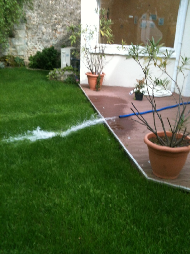

quelques photos de l'intervention
en premier vidange
view.php?i=305&u=14367442]
[/url]
constatation
au fond c'est du sablon avec lequel j'ai remblayé autour de l'escalier ?????
technicien a l’œuvre
les joints se sont bien enlevé au tournevis ?????
depuis le niveau de l'eau ne baisse plus sauf évaporation je perdait 4 a 5 cm d'eau tous les trois jours et depuis la réparation 1 cm en trois jours
j'ai profité de l’occase pour nettoyer l'escalier franchement sale a l'acide chlorhydrique dilué il est comme neuf ......
voila a plus
en premier vidange
constatation
voila a plus
