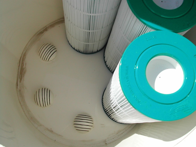

Une petite photo du fond collé de mon EscaWat, neuf avant toute mise en eau, on peu admirer les superbes découpes des passages d'eau en bas des filtres et le soin sur la réalisation du collage, vraiment digne d'une multinationale, même les Chinois ne sont pas capable de travailler si mal sans avoir honte.
Comparé au fond du tien, on comprend mieux la différence de prix

la piscine est en eau,y fait froid, j ai peur de casser la plaque, sur les cartouche dommage!
une photos oh! paulo la seule,c est vous qui l avez http://montage-Wat.....forumactif.org/t1931p60-joint-escatop (marche pas mon lien, bon c est page 4 du topic et c est mon 54 messages
ce qui est curieux c est que le tuyau est blanc et non bleu , peut signifier qui ya un raccord demontable..... c est un fait il a demonté la plaque du fond , on le voit sur la photos , il na rien cassé!
on peut voir,j ai pas de souvenir la dessus il a fait ça naturellement , c est cha les pros,juste galerer pour le néttoyage (mp paulo) les tuyaux pvc sont jointés en bleu!?
a vous lire
a vous ici je renvois l ascenseur , et j en suis content.....
a vous lire
