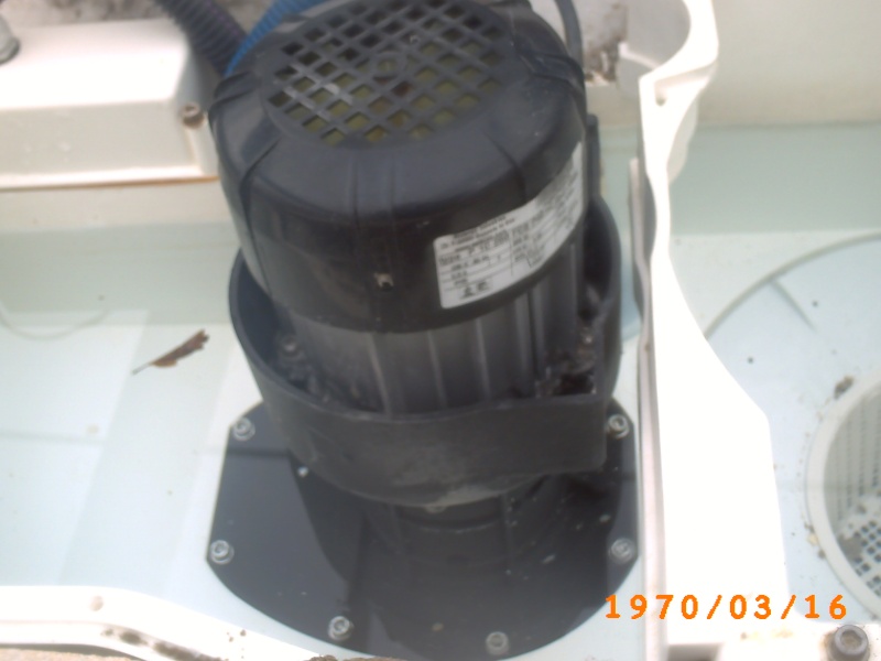

peux tu joindre une photo de ta pompe le filwat c est procopy qui leur a fabrique procopy le vend je crois c est le soloflo
recensement des cases d ax pompe filwat
re je confirme c est bien procopi qui fabrique le filwat chez eux c est le soliflow
les première pompes était refroidi par eau les nouvelles par air essais de poster une photo je vais essayer de me renseigner pour la marque
Re: Recensement des "casses d'axe pompe Filwat"
je sais pas comment fait on pour envoyer image mais essaye de cliquer sur ces liens je pense que ca doit marcher c 'est 2 photos de ma pompe

voici une autre foto

après renseignement ce serait un bloc moteur de pompe eurostar 2 100m ou 150m sous toutes resserves avant 2006 c était des moteur refroidi par eau soliflow distribue par procopi l eurostar procopi le distribue aussi je continu de me renseigner

ma pompe est un modele refroidi par eau, l'axe cassé est en plastique
l'axe de sortie du moteur presente un filetage standard , diametre de 10mm
la piece plastique située au pied de la pompe et qui entraine l'eau presente le meme filetage femelle de 10mm
donc:
-acheter une tige filetée si possible inoxydable,d'une longueur suffisante par rapport à l'axe d'origine, diametre 10mm
-acheter 2 pieces inox ,sortes d'ecrous conçus pour relier les tiges filetées, de 30 mm de long et 12 mm de diametre exterieur (casto) et du frein filet
-couper la tige à la bonne longueur
-visser un écrou sur l'axe de sortie moteur, visser la tige sur l'ecrou
-visser l'autre ecrou au bas de la tige et regler sa hauteur pour qu'elle corresponde à la zone de guidage/frottement en pied de pompe (pour guider le bas de l'axe)
-emboiter les pieces de la pompe pour essai
-visser la piece circulaire en pied de pompe , au bout de la tige
-verifier que la hauteur est correcte
-redemonter et fixer les ecrous sur la tige avec du frein filet moyen (seulement sur la tige filetée !!!)(sinon plus de demontage possible)
-tout remonter
j'espere que cela tiendra !

reparer axe
il faut aussi changer les deux bague d etancheitee en céramique la plus part du temps le bruit viens de la après ces les roulements
