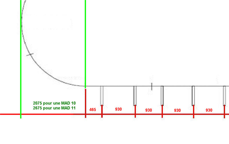

Voila un petit dessin:
![escalier Roman sur Madeleine 10 à rénover Modif_10](https://i.servimg.com/u/f41/17/31/06/39/modif_10.jpg)
Il faut que tu détermine en premier la trace de ton diametre qui doit se retrouver entre deux boulons de raccordement de structure.
A partir de là tu va avoir la première jambe à 465 et ensuite tous les 930, pour ton escalier tu va devoir enlever deux jambes.
![escalier Roman sur Madeleine 10 à rénover Coupe_10](https://i.servimg.com/u/f41/17/31/06/39/coupe_10.jpg)
Le placer juste à la limite d'un jambe conservé te permet d'avoir la structure qui restera bien en place et tu pourras reprendre de la maçonnerie sur les scellements existant pour conserver un plan de base identique, une fois le liner enlevé tu verras facilement les boulons des jambes de force car les rangées double c'est une jonction de panneau et les rangées simple c'est les jambes de force.
