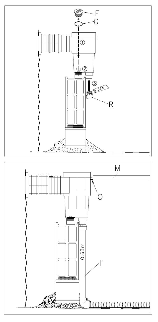

Si tu veux que ça fonctionne vraiment bien, tu passe du tuyau Ø 63 pour le skimmer (comme il te manque du tuyau) et tu met deux tuyaux pour les refoulements, un pour la buse et un autre pour ta balnéo, tu devrais avoir juste une vanne et un Té à ajouter (en plus du tuyau).
branchement projecteur et escalight sur eva
Merci Paulo,
T'es toujours là! T'es au top!
J'ai déjà racheté du tuyau de 50. Et pas donné en plus 10€ le ML( les enfoirés!!!)
Tu penses que çà va vraiment ramé?
Re: fond plat pan coupé 1,50m sur EVA
le diamètre de ton entrée de pompe est de combien
Toute les pompes Wat on l'aspiration en Ø 63, c'est avec cette section que la pompe peu avoir son débit théorique maximum 15 m3/h pour une P75-1.
Pour un débit de 15 m3/h:
En Ø 50 la perte de charge est de 300 mm par mètre de conduite
En Ø 63 la perte de charge est de 62 mm par mètre de conduite
Par référence aux abaques de l'excellent site thermexcel.
La perte de charge c'est la hauteur que tu va perdre donc ce qui va réduire la pression théorique de l'eau.
Tu peu faire ton propre calcul et comparer en sachant que la hauteur maximum (HMT) que ta pompe peu fournir est de 15.5 m
Ça m’étonne un peu que tu ai signalé à Wat que tu aurais 40 m de tuyaux car c'est vraiment beaucoup et tu risque d'avoir un débit lamentable en restant en configuration de base.
Pour les tuyaux je comprend pas trop ton tarif car il suffit de faire une recherche google:
http://www.piscineo.com/tuyau-pvc-pression-souple-diam-50-en-couronne-de-25-metres.html
et encore moins cher au débit chez le fournisseur à Besnard
http://www.irrijardin.fr/produit/tuyau-pvc-souple
A ce prix là tu te payais le top des tuyaux en Ø 63 de chez BARRIERE garantie 10 ans.
Merci à vous d'avoir soulevé ce problème d'hydraulique qui me prend bien la tête!
Donc l'aspiration de la pompe est bien en 63!
Je viens d'appeler le commercial qui se renseigne par rapport à la distance de 20 m du skimmer au LT et qui doit me rappeler d'une min à l'autre.
Il vient de me rappeler et me dit que le technicien lui suggère que je rapproche mon local technique! Car même si je prend du tuyau en 63 l'entrée dans le skimmer est en 50!
Pas possible!!!
J'ai aussi suggéré que vous touchiez une rémunération par W****** pour le temps passé à aider tout le monde!
De toute façon si vous me dites qu'il faut mieux passer en 63 pour le skimmer et tirer un tuyau pour la balnéo et un pour le refoulement, je rend le tuyau de 50 plaqué or que j'ai racheté à casto et je reprend du 63 chez irrijardin.
QUE FAIRE?
l idéale est de rapprocher ton local le plus près possible de la piscine si c'est possible et de tous passer en 50
Le tech a tord, (sauf nouveau matériel) sur le skimmer tu a une sortie en 50 et une en 63 et tu choisi ce que tu veux, le local plus proche serait bien, le plus compliqué c'est de choisir entre déplacer la maison ou déplacer la piscine.
Rendre à Casto ton tuyau serait une bonne chose, j'ai cité Irri pour l'exemple ce que je n'aurais pas fais pour le choix.
Je te fais un petit calcul suivant les configurations possibles.
A tu prévu de gaîner tes tuyaux ou pas
Re salut,
donc c'est vrai que rapprocher mon LT ou la piscine est compliqué!
J'ai re-mesuré et entre le skimmer et le LT il y a 17 m, entre le refoulement et le LT 16 m et entre balnéo et LT 8 m.
J'avais effectivement prévu de gainer !
En dessous du skimmer, il y a qu'une sortie qui peut, peut-être passer en 63 si je change le raccord à visser. En même temps, j'ai déjà fixé le raccord à visser et le pvc rigide!

Effectivement ils ont trouvé un skimmer surement moins cher mais bien sûr moins bien avec une seul sortie, je n'avais pas remarqué la modification.
Voila celui d'avant avec les deux sorties:
Toi tu dois avoir celui là:
L'embout fileté (pièce H ou R) est en fait Ø 50 femelle et Ø 63 mâle, pour l'utiliser en 63 il faut prendre un manchon femelle/femelle en Ø 63.
Mon but n'est pas de te faire refaire toute ton installation mais juste de te donner des idées pour améliorer l'hydraulicité.
Pour info:
Perte de charge sur ton reseau, pression résiduel avec tes 20 m à l'aspiration 20 m au refoulement et 12 m à la balnéo.
Au refoulement soit 40 m en Ø 50 reste 350 mbar
Sur la balnéo soit 32 m en Ø 50 reste 590 mbar
Au refoulement 20 m en Ø 50 et 20 m en Ø 63 reste 830 mbar soit 0.83 bar
Sur la balnéo 20 m en Ø 63 et 12 m en Ø 50 reste 1070 mbar soit 1.07 bar
Pour exemple: En configuration Wat, maxi 15 m en Ø 50 et pompe P50-1: reste 1100 mbar au refoulement soit 1.1 bar
Tout cela n'est bien sûr que de la théorie mais reste une bonne indication.
Pour info:

Si j'ai bien compris il faut mieux tirer le skimmer en 63 et buses balnéo et refoulement en 50 comme tu me l'as préconisé un peu plus haut!
Est ce que je peux démonter sous mon skimmer sans tout casser, en sachant que j'ai fixer la pièce filetée à la pâte a joint fourni dans le kit?
même si il fait froid je préférerais passer mon temps à autre chose que sur l'ordi!
Heureusement, il y a des gens comme vous et on se sent moins seul.
fredil a écrit:Si j'ai bien compris il faut mieux tirer le skimmer en 63 et buses balnéo et refoulement en 50 comme tu me l'as préconisé un peu plus haut!
Oui c'est ça 63 pour l'aspi et 50 aux refoul, pour ton embout fileté tu dois pouvoir le desserrer facilement pour le remplacer à l'identique, mais si tu veux faire au plus facile tu coupe le tuyau de 50 à raz de l'embout et tu colle un manchon en 63 par dessus, bon il va y avoir 5 cm en 50 mais ça va pas changer la face du monde.
Ensuite tu a besoin d'un morceau de PVC pression rigide 16 bars d'un petit mètre puis d'un coude et tu part avec ton souple jusqu'à ta pompe si elle est plus basse que le niveau de l'eau tu met une vanne Ø 63 avant la pompe, elle n'est pas obligatoire avec une pompe plus haute mais quand même bien pratique.
A la sortie du filtre un Té plus un coude et deux vannes en Ø 50 pour faire un truc comme çà ═╩╝ qui alimenteront balnéo et refoulement.
Dans la mesure du possible tu prend des vannes identique à celle de Wat (Marque et type) déjà pars-qu’elle fonctionnent correctement et on peu les utiliser sous charge, comme ça tu peu en avoir une d'avance pour palier à toutes eventualitées.
N'oubli pas un by-pass si tu projete une Pac et éventuellement une sortie à l'égout entre pompe et filtre que tu appréciera si un jour tu a la malchance d'avoir des algues.
