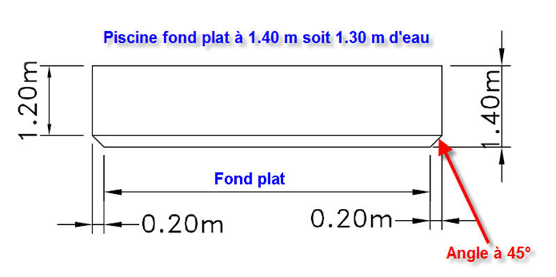

sur ta notice les divers fond sont indiqué fond plat incurvé mini fosse
fond plat pan coupé 1,50m sur EVA Empty Re: fond plat pan coupé 1,50m sur EVA
Message  Paulo-17 Mer 31 Oct 2012 - 8:57
fond plat pan coupé 1,50m sur EVA 3321-bonjour-francais-103 fond plat pan coupé 1,50m sur EVA 351866
Comme le dit Besnard tu devrais avoir ton profil sur ta notice (en tout petit) voila un peu plus grand:
fond plat pan coupé 1,50m sur EVA Fond_p10
Pour réaliser la pente il te faudra bien sur faire un mortier ou béton relativement sec.

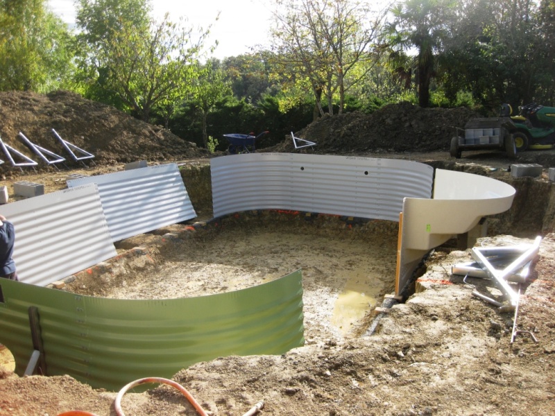

Moi aussi tout nouveau sur ce forum, je viens d'acheter une barbara 08.
Fond à 1.50 avec des panneaux de 1.20.
fond plat pan coupé 1,50m sur EVA Terras10
J'ai un angle de 45° avec -0.30
Je vous poste d'autre photos dès les angles fini.

m32 a écrit:Bonsoir à tous,
Faut pas lire la bible study à l'envers scratch scratch scratch
Ben oui ta mis l'eau avant de poser le liner. lol! lol! lol!
Bonne continuation dans la gadoue
Message  besnard Jeu 1 Nov 2012 - 6:40
un drain centrale et un périphérique s impose Very Happy
