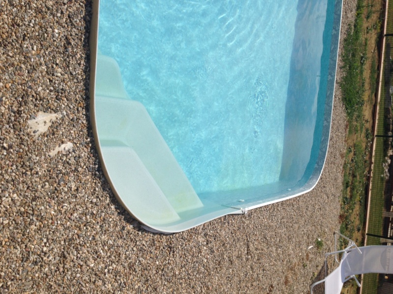

Message  Anthony81 Sam 28 Juin 2014 - 9:15
L’escalier est vraiment grand en comparaison d'une tole d'angle.
Je viens de te prendre 3 photos pour une idée visuelle.
