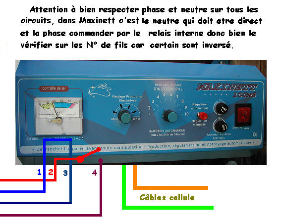

De toute façon il n'y a pas grand chose comme doc pour l'électricité tu a ce superbe schéma:
A l'intérieur c'est ça:
Donc il te faut déjà vérifier les fusibles et les branchements.

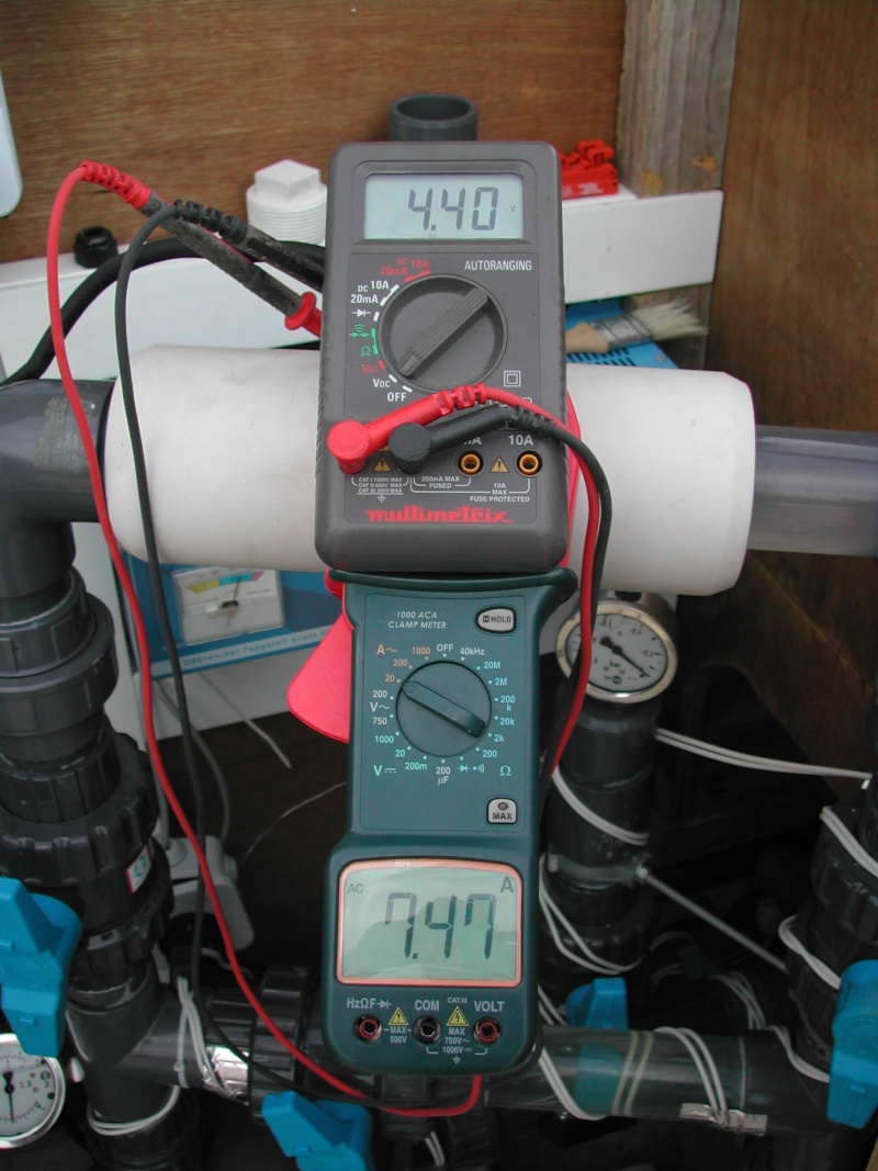

Pour les tensions et intensités voila ce que moi j'avais relevé, au premier cran du commutateur:
Et au troisième cran:

On a tout repris du début. Pour info en ouvrant le dytech, en effet le branchement est inversé donc nous avons refait le branchement comme sur ton schéma. Lors de la remise en route, la filtration s"est immédiatement mise en route et le bouton marche/arret reste constamment allumé (actionné ou pas). Bon une fois en marche, j'ai essayé de reprendre des mesures au niveau des cosses (qui sont nickel) et j'ai tjrs 0.

Bizarre ce démarrage instantané ou tu dois être alimenté par l'aval au lieu de l'amont ou tu a la phase à la place du neutre, le voyant ne doit pas s'allumer tant que tu ne l'a pas actionner l’interrupteur sauf si il est HS bien sûr.
Les fusibles: je confirme un est de 1A et l'autre de 1.6A. Bonnes valeurs alors que sur le dytech c'est 1A et 16A de noté ?
C'est bien 1 A et 1.6 A sur les anciens modèles l'écrit est évidement une erreur.

Si l'ensemble a été monté comme sur le schéma de Dytruc, l'interrupteur général du Machinett ne résiste pas si la pompe et un peu puissante. Le montage doit être fait en amont du relais de la pompe, comme indiqué sur le schéma qu'a fait Paulo (voir pointeur un peu plus haut).
J'en ai fait la malheureuse expérience en respectant scrupuleusement le schéma de la brochure.
Mais si l'interrupteur avait cramé, je pense qu'il serait éteint.
