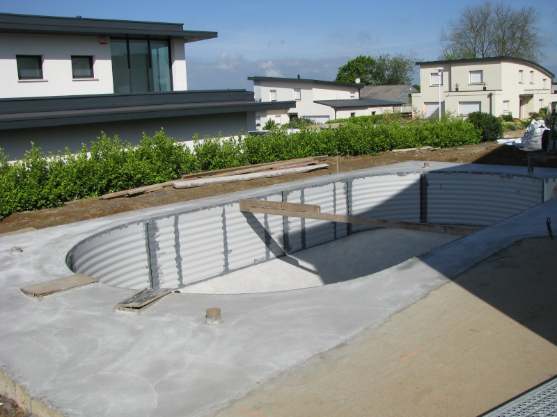

Construction d'une Olivia 8.80*4.15 m avec mini-fosse sur Brest. - Page 2 Empty Photos de l'avancé des travaux
Message  ENZO29 Jeu 8 Mai 2014 - 8:42
Bonjour Paulo ,
Un aperçu des travaux
Test de la tuyauterie
feraillage de la terrasse
Coulage de la dalle réalisée par mixo-pompe
Enzo

Message  Paulo-17 Jeu 8 Mai 2014 - 16:41
Construction d'une Olivia 8.80*4.15 m avec mini-fosse sur Brest. - Page 2 1301310943382112410819787
ENZO29 a écrit:Je pense que je me suis mal esprimé pour les voyants de contrôle car sur ton blog j'ai vu que tu avais mis des tubes transparents pour voir s'il y avait de l'air , en fait ou je dois-je les positionner
Il faut essayer d'en positionner un sur le circuit refoulement mais le plus éloigné possible d'un générateur de turbulence pour ne pas avoir de confusion (50 cm de ligne droite avant), si tu a un filtre à sable tu en pose un autre sur la sortie égout pour constater la couleur de l'eau lors du contre lavage.
Pour le clapet anti-retour , comme j'en ai à disposition , je pensais l'utiliser
Un clapet anti-retour consomme l'équivalant de 6 à 10 m de canalisation en perte de charge (donc en débit) donc si on en a pas besoin c'est inutile d'en poser.
J'ai coulé ma dalle béton autour de la piscone, par contre comme faire le béton au niveau du skimmer par rapport à la pose du linner ( 4 cm ),aurais-tu une photo détaillée
Tu semble avoir bien géré le tour du skimmer, si tu parle du remplissage pour le bas tu met du sable ou mieux du gravier concassé très fin et tu fini la partie haute par cinq centimètre d'un mortier maigre (facile à casser).
Très bien réalisé ton testeur de canalisation, à garder précieusement pour l'avenir ou pour dépanner un voisin.
Les coudes grand-angle c'est bien vu.
 bravo
