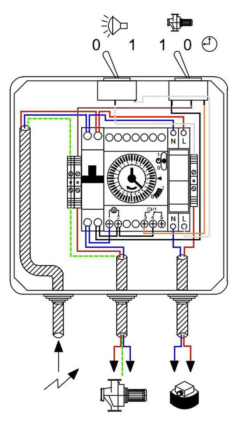

Message  ENZO29 Mer 11 Juin 2014 - 19:20
Je suis en train de finaliser mon tableau
J'ai_quelques problème par rapport au contacteur J/N
J"ai raccordé le P1 de la pac sur le A1 du contacteur et le P2 sur le A2  du contacteur
Par contre je ne comprends pas le reste de ton schéma
En fait ce que tu as écrit en jaune et le trait bleu tracé ( ou va le fil bleu qui sort du disjonteur ) ainsi que le trait marron ( ou va le fil marron sous la barette ) , ou sont-ils raccordés ?
Ma PAC est une Jetline 85

ENZO29 a écrit:En fait ce que tu as écrit en jaune et le trait bleu tracé ( ou va le fil bleu qui sort du disjonteur ) ainsi que le trait marron ( ou va le fil marron sous la barette ) , ou sont-ils raccordés ?
C'est le branchement d'origine sur le schéma Wat, ces deux fils vont à la pompe de filtration, l'ajout du contacteur ne change rien.
Voila le branchement Wat :

Bonjour Paulo,
Merci pour ta réponse
En fait je voulais brancher le contact P1 et P2 de ma jetline
Donc si j'ai bien compris ma PAC fonctionnera suivant le créneau que j'ai mis sur ma minuterie et en même temps que la filtration de la pompe de filtration
Par contre , le deuxième contact du contacteur ne sert à rien !
Dois-je rajouter autrechose comme composant ?

Construction d'une Olivia 8.80*4.15 m avec mini-fosse sur Brest. - Page 4 1301310943382112410819787
La Pac ne peut fonctionner que lorsque la filtration est en route mais l'asservissement est là justement pour faire démarrer la pompe de filtration lorsque la Pac fait une demande pour chauffer.
Pour résumer :
[*]- Alimentation Pac raccordée sur un disjoncteur dédié
[*]- P1 et P2 de la Pac respectivement sur A1 et A2 du contacteur d'asservissement
[*]- Réaliser les modifications en pointillés
On utilise qu'un seul contact, oui.
Pour ne pas autoriser ponctuellement la commande via la Pac il suffit de mettre le contacteur sur 0 et dans ce cas la Pac ne fonctionnera que lorsque la filtration sera programmée
