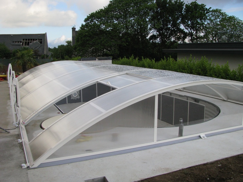

Construction d'une Olivia 8.80*4.15 m avec mini-fosse sur Brest. - Page 3 Empty Pose de l'abri et probleme hung fire
Message  ENZO29 Lun 26 Mai 2014 - 19:13
Bonjour ,
L'abri de marque abrideal est posé de 10.70*6.40 pour un prix de 6748 € ( 3 étais magics ) , cela me permet de continuer à l'intérieur  (isoplan + feutrine )
J'ai abimé le hung fire sur le côté ( cela c'est ouvert)
,est-ce grave?oufaut-il le remplacer avant la pose du liner
Merci de vos répones

Construction d'une Olivia 8.80*4.15 m avec mini-fosse sur Brest. - Page 3 Empty Re: Construction d'une Olivia 8.80*4.15 m avec mini-fosse sur Brest.
Message  Paulo-17 Lun 26 Mai 2014 - 21:25
Construction d'une Olivia 8.80*4.15 m avec mini-fosse sur Brest. - Page 3 1301310943382112410819787
On ne voit pas sur la photo ce qu'a ton profil d'accrochage.

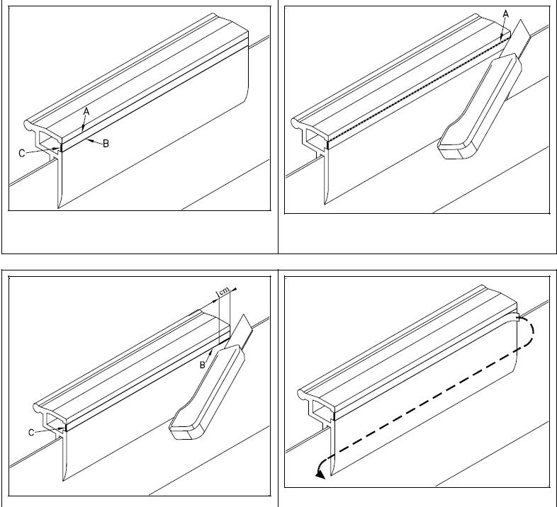

Construction d'une Olivia 8.80*4.15 m avec mini-fosse sur Brest. - Page 3 Empty Photo du profil hung
Message  ENZO29 Mar 27 Mai 2014 - 7:12
Re Paulo ,
En fait , c'est la partie "C " qui c'est ouvert ( sur une distance de 1 m ) , est-ce grave
Construction d'une Olivia 8.80*4.15 m avec mini-fosse sur Brest. - Page 3 Profil10
ENZO29
Nombre de messages : 129
Age : 54
Localisation : GOUESNOU 29
Message  Paulo-17 Mar 27 Mai 2014 - 8:47
Je ne pense pas que ça pose problème sauf si le profil peut s'écraser, prévient ton poseur de liner de l'incident, comme ça il peut en prendre une de rechange au cas où ça gêne.
Message  Laurent de Waterair Mar 27 Mai 2014 - 15:21
Ce n’est pas un problème, c’est juste la partie « prédécoupée » qui masque la gorge qui sera utilisée lors d’une future rénovation  Smile  (pour ne pas avoir à changer les margelles)
Il n’y a pas de risque particulier d’écrasement.
