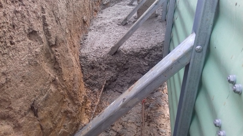

J'ai ensuite continué cette après midi tranquillement, en bord des tôles, je monte à 35 cms d'épaisseur, avec une pente vers l'extérieure !!!!!!!!affraid
Sara sous le soleil de la seine et marne !!!! - Page 4 20170213

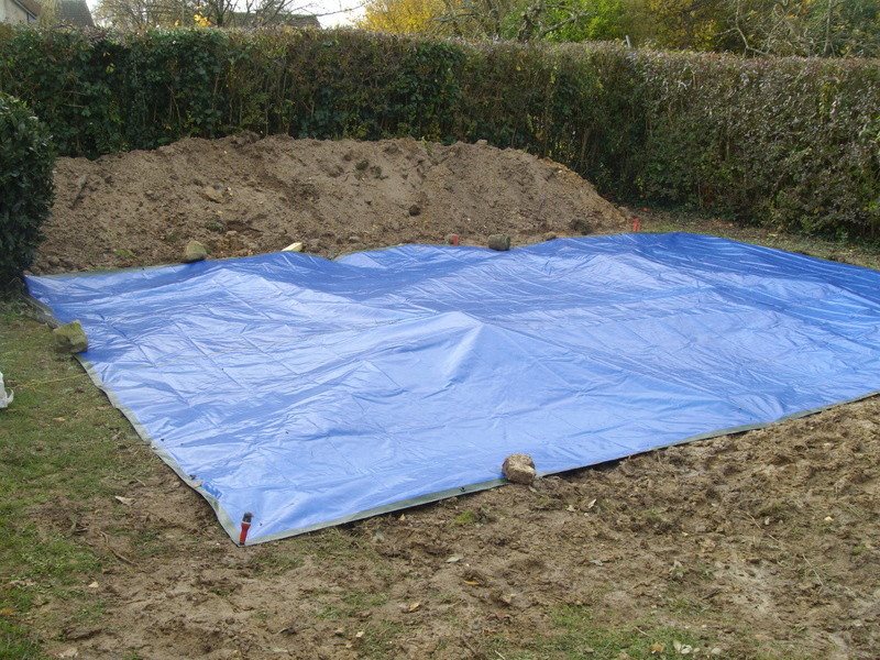

cheers Allez ce matin, j'ai viré la flotte sur la bache !!!!! Une vraie tempête s'est abattue chez nous ... Je n'ai pas fais de photo dsl Rolling Eyes !!!! Sara sous le soleil de la seine et marne !!!! - Page 4 Imgp6810
Sara sous le soleil de la seine et marne !!!! - Page 4 Imgp6811
Mais je suis bien heureux de pouvoir préserver mon travail, grace à ce morceau de plastique !!!!!! cheers

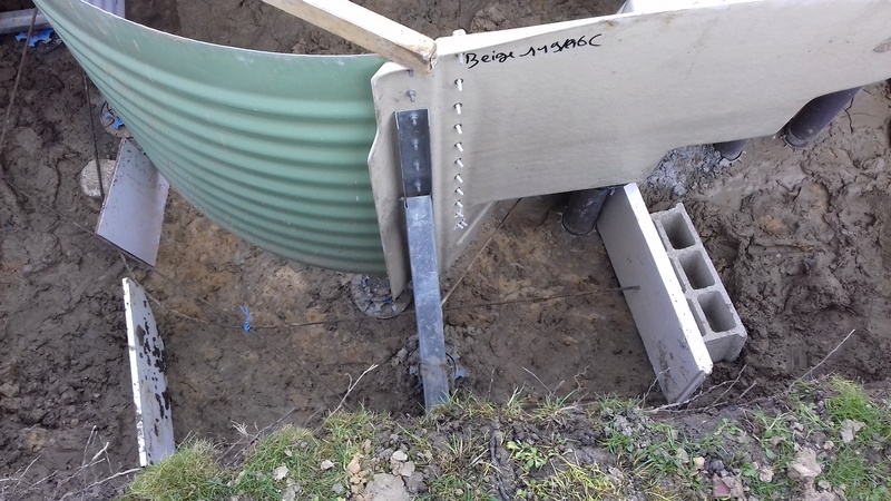

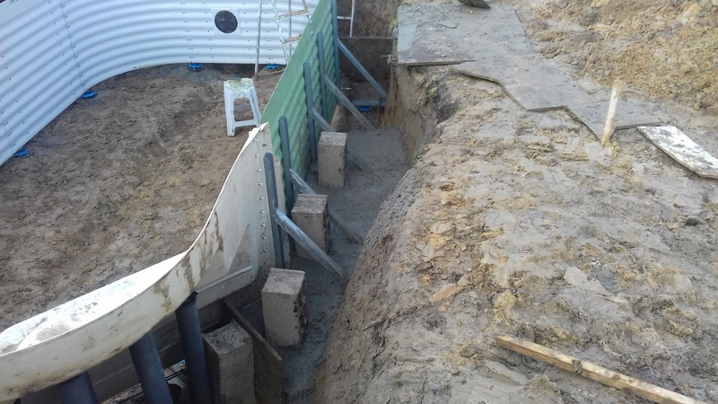

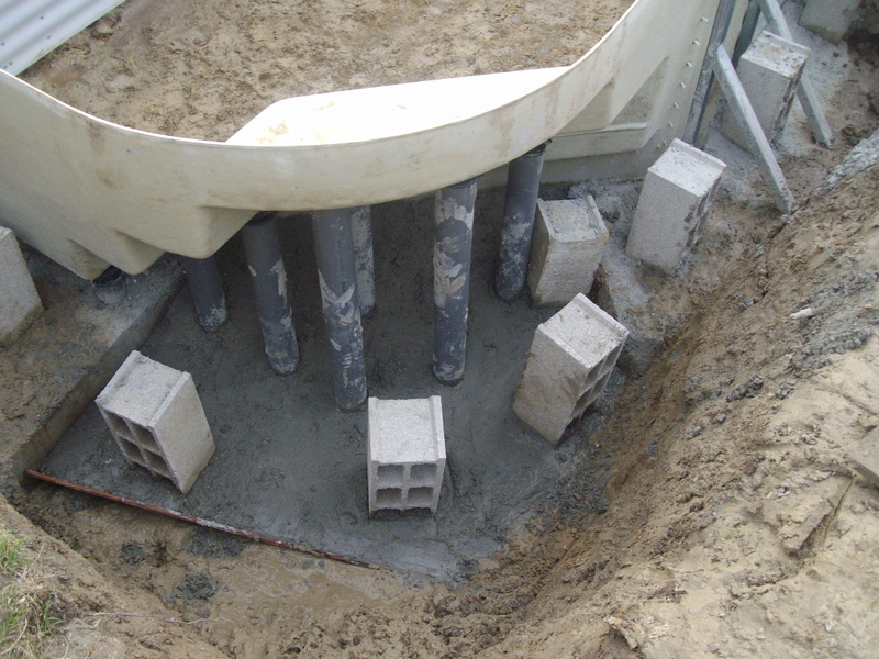

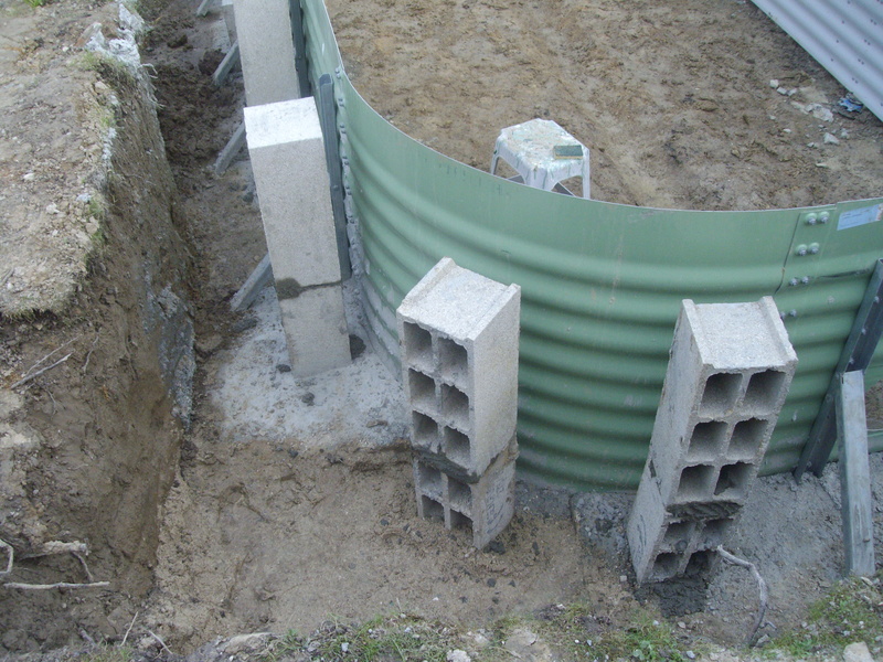

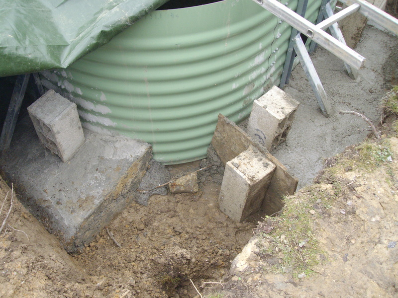

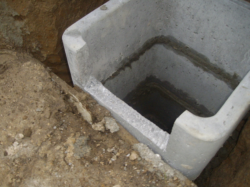

Very Happy Quelle belle matinée, après avoir raclé la boue hier en fin d'après midi, j'ai pu couler sereinement sous l'escalier. J'ai fait 3,5 bétonnières de béton, tout en descente vers l'extérieur !!!!!Sara sous le soleil de la seine et marne !!!! - Page 4 Imgp7010
Sara sous le soleil de la seine et marne !!!! - Page 4 Imgp7011
Basketball
Vu de l'intérieur :Sara sous le soleil de la seine et marne !!!! - Page 4 Imgp7012

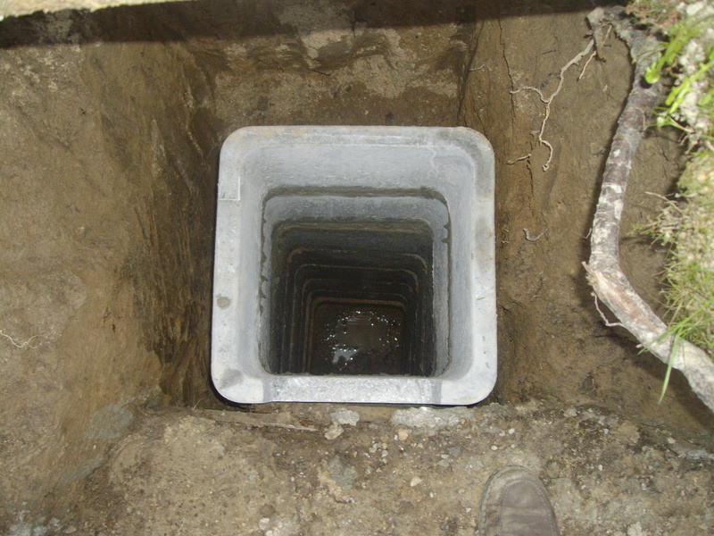

J'ai remis deux rehausses pour le puit de décompression, j'ai fait une découpe à la disqueuse pour fait passer le futur drainage !!!!!!!!!!Sara sous le soleil de la seine et marne !!!! - Page 4 Imgp7013
Sara sous le soleil de la seine et marne !!!! - Page 4 Imgp7014
Sara sous le soleil de la seine et marne !!!! - Page 4 Imgp7015
J'ai mis à niveau avec du sable, pour préparer un sol stable pour le drainage!! Sara sous le soleil de la seine et marne !!!! - Page 4 Imgp7016
et pour finir j'ai collé quelques parpaings !!!!!!!!!!!!!!!!!!!!!!!!!!!!!!!!!!Basketball Basketball Basketball
