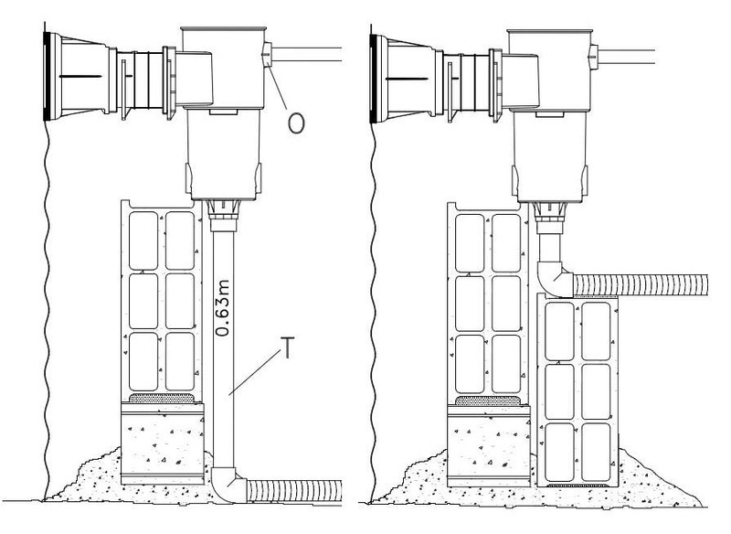

J'ai une question est il réellement nécessaire de faire descendre le tuyau / coude du refoulement en fond de fouille ?
Étant donné que la totalité du tuyau d'eau et dans la continuité du niveau d'eau ya t'il un risque si sa file tout droit jusqu'à mon local ?

Message  Paulo-17 Sam 20 Mai 2017 - 18:55
Changement profil de fond eva 08 inversée - Page 2 1301310943382112410819787
Tu n'est pas obligé de descendre au fond de fouille à condition de faire reposer tes tuyaus sur une surface parfaitement stable reprise sur le fond de fouille, dans cette idée :

Message  alexandro Sam 20 Mai 2017 - 19:00
Merci paulo pour le skimmer je vais le calé au fond car je l'avais prévu par contre pour le refoulement j'ai cru voir que toi tu étais partitout droit sans coude c'est bien sa ?

Message  alexandro Sam 20 Mai 2017 - 19:05
https://i.servimg.com/u/f58/14/25/15/42/24449710.jpg
Comme ceci en fait

Message  jager88 Sam 20 Mai 2017 - 20:22
Moi je suis partis tout droit et j'ai mis du sable autour et au dessus jusqu'au chainage afin d'éviter le tassement de la terre et de forcer sur le tuyau. Smile

Message  Paulo-17 Sam 20 Mai 2017 - 21:16
Chez moi tous les tuyaux sont juste sous la dalle béton de la plage mais je suis en hivernage action avec une gestion de la température.
Il est évident qu'avec des canalisations qui ne sont pas pas posées hors gel on prend un risque.
Je l'ai fait mais je ne le conseil pas pour ne pas forcer à faire quelque chose qui pourrait devenir une erreur.
