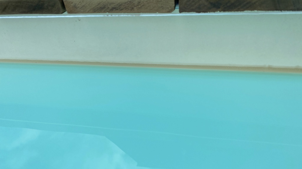

Je viens d'installer ma piscine LUNA non sans difficultés, et nous avons fait posé des lames de terrasse Itauba ( bois exotique)à fleur de la piscine . A notre grande surprise et désarroi, nous constatons que du tanin dégorge quand il pleut ou quand il fait humide. Cela fait des gouttes très colorées qui ont tendance à tâcher le liner surtout quand le soleil tape dessus et j'ai peur également que les gouttes qui tombent dans l'eau changent la composition ( ph, TDC etc...)
Quelqu'un a t il déjà rencontrer ce problème? Merci pour votre aide car c'est assez stressant de savoir que le liner à peine posé peut se dégrader à cause de ce tanin. Si nous avions su !!!! Personne ne nous a averti de ce potentiel problème! Pourtant nous avions bien mentionné que ces lames borderaient une piscine.
Merci pour vos retours qui j'espère pourront nous aider

Re: LE TANIN COULE SUR LE LINER
Franchement moi je m’inquiéterais beaucoup plus des taches éventuelles sur le liner que des variations sur l'eau de la piscine.
Je ne sais pas les problèmes sur le PVC mais j'en ai eu sur du béton et il m'a fallu plusieurs passage au Karcher pour m'en débarrasser.

Bonjour HB,
En effet, il faut plusieurs mois avant que le chlore ne fasse définitivement disparaitre les tâches.
Voici les photos lors de la pose de la terrasse :
Il faut savoir que cela s'est empiré lorsque la terrasse fût complétement terminée car toutes les lames qui dépassent sur le bassin ont taché le liner. Mais le phénomène n'est pas récurent en le sens où, une fois que la pluie a "nettoyé" les lames, il n'y a plus de coulures.
Concernant la couverture d'hiver, en effet lorsque la piscine est couverte (en tout cas la notre), l'eau est plus stable et donc plus facile d'entretien. Ce sont principalement les pollutions extérieures qui faisaient varier notre PH etc. Depuis 1 mois que la bâche à barre est installée, notre PH est bien stable

Bonjour Lili
C’est exactement le même phénomène que nous avons eu! Ok ça ne rassure si tu dis que cela s’estompe au fur et à mesure du temps. Par contre de notre côté nous ne pourrons pas mettre de bâche à barres car nous n’avons pas assez de place autour de la piscine. Nous combinerons bâche d’hivernage et bâche à bulles. Eh oui!!! Le commercial avait omis de nous prévenir qu’il fallait laisser 1m après avoir tracé un rectangle autour de la piscine !!! Du coup on était devant le fait accompli ....
Je te tiens au courant de l’évolution,
LILI
Bonjour à tous
Ce matin nous avons baissé le niveau d’eau suite à la pluie abondante et voici ce que ça donne
Franchement on est dégouté. Rien de marche pour enlever les taches. Ni easy clean ni eau diluée avec Javel ... nous sommes désespérés en voyant ça .
Peut être que ça s’en ira avec le temps comme dit Lili mais bon rien n’est sûr ... si vous avez des astuces n’hésitez pas ...
à tous
Coucou HB,
Vraiment ne te décourage pas. Ça part avec le temps mais comme je te le disais, nous ça n’a pas complètement disparu. Ça s’est bien atténué où c’était le plus taché et dans les angles ou c’était léger, ça a complètement disparu. Je ferai un retour au printemps mais je pense qu il faudra l’hivernage plus le début de saison pour que tout ait disparu.

J'ai également un peu de probleme avec le tanin mais j'ai mis un an avant de comprendre la cause.
Mon escalier était tout taché mais je suis partis sur une fausse piste, à savoir des métaux dans l'eau car je n'ai pas encore de plage, c'est après avoir réalisé une grande dalle béton devant mes garages et des glands et feuilles tombés dessus qui faisaient des grandes taches marron que j'ai compris.
J'ai enlevé plus d'une douzaine de chêne mais il reste encore ceux du voisin qui doivent mesurer dans les 25 m et feuille et glands avec le vent arrivent dans le bassin malgrés mon abri.
Comme je pensait à des métaux j'ai utilisé du "Stop Métal" qui enlève toute les taches (ligne d'eau et escalier) mais doit etre renouvelé plusieurs fois, évidement ta plage n'est pas en chêne mais tu peux essayer, ça coûte moins de 20 €.

Liner W****** avec des tâches de sciure de bois suite à la pose d une terrasse en itauba, j ai essayé tous les produits rien ne fonctionne ,j ai donc dilué du chlore choc dans un récipient avec de l eau , j ai imbibé des compresses stériles avec et j ai collé compresses sur les tâches ( tout le tour de la piscine ) ,reste plus qu à laisser agir le chlore en imbibant régulièrement et contrôle régulier pour éviter de décolorer le liner pour info mon liner est gris souris en espérant que cela fonctionne sur vos tâches.
