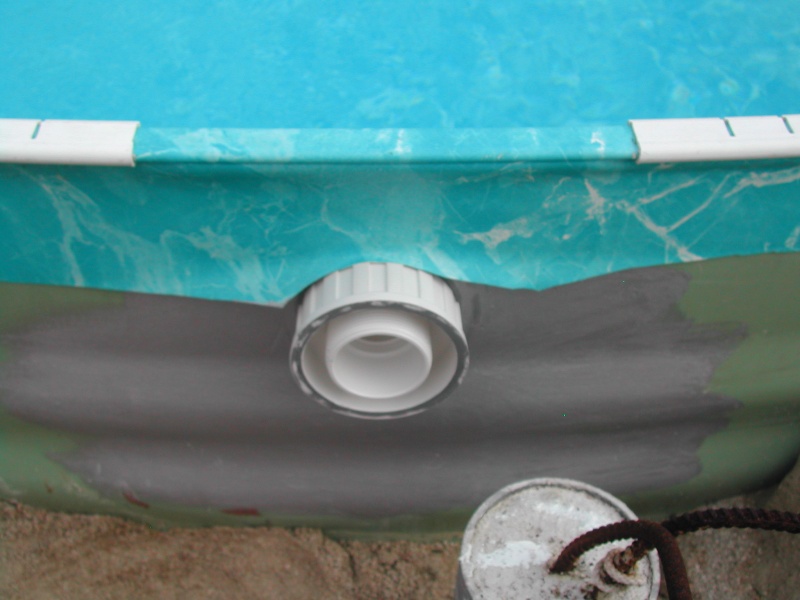

Aujourd'hui j'ai enlevé le sable autour des pièces de plomberie pour ne pas couler ma dalle à ces emplacements au cas où et heureusement car il y avait une petite fuite de l'ordre d'une goute à la seconde, c'est la partie mâle de la buse de refoulement qui est fissuré
C'est pas une catastrophe mais il va falloir baisser le niveau pour écarter le liner pour remplacer ce refoulement.

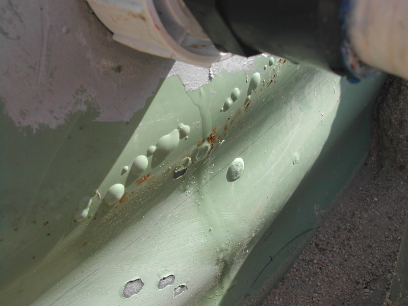

Le plus bizarre c'est que la structure à attrapé la varicelle, pour une super structure qui est garantie presque à vie elle vieilli très mal, l'eau n'est même pas stagnante puisque c'est du sable, bon lorsque j'enlève les cloques la tôle qui est en dessous n'est pas attaqué c'est juste la peinture qui se décolle, on le vois bien ou j'ai passé un coup de toile émeri.
Comme bien sur la garantie de deux ans à partir de la livraison est terminé et que les tôles ne sont garanties que contre la perforation, je vais pas attendre que ça fasse des trous et je vais pas déblayer tout le tour pour voir si il y en a d'autre mais ça donne une idée de la qualité du produit.
Bon la structure vivra surement plus longtemps que moi mais c'est pas une raison

Remplacement de la buse par un modèle à pincement unique sans vis donc posé avec des cales intermédiaires pour compenser l'arrondi, le profil "fire" à complètement perdu de sa souplesse avec le soleil et casse dès qu'on essaye de le tordre.
Essais en pression avec 1.6 bar pendant 2 heures.
