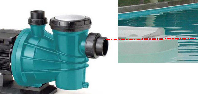

Moi je dirais 5/6 cm au dessus du niveau du fil de l'eau soit le haut du tuyau d'aspiration aligné avec le haut de la structure comme ça:
début de chantier - Page 3 Hauteu11
Comme cela la pompe a très peu de force d'aspiration à fournir et tu peu tout démonter sans avoir d'eau qui coule.
