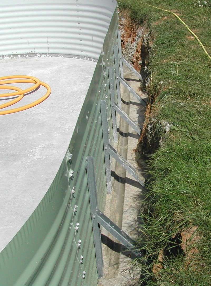

Je te le fais en reportage photo:
J'ai planté mes fers en biais à environ 5 cm des tôles dans le radier qui comme on le sait passe sous la structure
J'ai fait ma ceinture basse 30 cm de béton pour terminer par une forme qui recevra mes drains
A ce moment j'ai redressé les fers, emboîté les tubes PVC et les remplir de béton ce qui les a placé à une douzaine de cm de la structure.

Semaine de congés terminée, voici un peu l'avancement et mes nouvelles questions
Ma terre est toujours aussi pénible à travailler, mélange de roches et de calcaire, il m'aura fallu 5 jours au marteau burineur pour en venir à bout !
J'ai donc maintenant mon fond plat, ma pente douce vers l'intérieur et mes 8 jambes de force.
Comme prévu je suis un peu trop bas, il va falloir faire à certains endroits des plots un peu haut.
Pour faire mes plots j'ai utilisé des pots de fleurs en plastique dont j'ai découpé le fond et j'ai ensuite rempli de béton.
Avant le séchage complet j'ai démoulé et placé des dalles auto-bloquantes au mortier.
J'ai fini par poser mon pvc de 200 pour faire mon puits de décompression et rempli mon drain de concassé.
Le lendemain pose des panneaux mais pas encore l'escalier.
Cela a été assez rapide mais on a passé toute l'après midi à essayer de coller aux côtes données par W******, en vain ...
En effet après relecture du manuel il est dit que ces côtes sont données pour une piscine sans escalier et que la mise en place de l'escalier pouvait modifier légèrement ces côtes !
Au final toutes les côtes sont bonnes sauf une : On a bien les diamètres de 2.96m et 4.15, ma diagonale de 4.75m et celle de 6.11m qui fait seulement 6.05m. Cela fait 6cm de différence mais d'après le manuel on a droit à une marge de 1% ce qui est bon ! Ouf
Le week end a été pluvieux, on s'est donc arrêté là.
Le samedi matin le terrassier est venu pour me débarrasser de la terre qui restait autour, ça fait plus propre.
Au final j'ai pu vérifier le bon fonctionnement de mon drain, en effet il a bien plu et le drain semble fonctionner. Par contre mon puits risque de bien me servir, ma terre ne drainant rien du tout, l'eau stagne dans le fond ....
Il faut maintenant que je trouve une pompe vide cave ayant un diamètre inférieur à 19cm car celle que j'ai ne rentre pas
Prochaine étape : l'escalier
Des photos sur mon blog : http://wat-madeleine7.blogspot.com/
Mes questions maintenant
- Comme précisé mes côtes ne sont pas telles qu'elles devraient être, et comme le manuel n'est pas précis sur les côtes après le placement de l'escalier, pensez vous que celles que j'ai sont bonnes ?
- Ou puis je trouver une pompe vide cave allant dans mon pvc de 200 (donc diam inférieur à 19cm) ou quel autre moyen proposez vous ?
- Lorsque que j'aurai mis en place l'escalier, quel moyen avez vous trouver pour accéder à la piscine sans y marcher dessus ?
