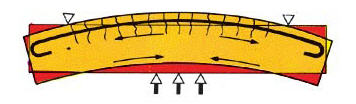

C'est une des deux solutions, soit faire un radier fini et ne plus y revenir, soit faire un radier grossier et de réaliser une finition en second oeuvre.
Bien sûr il y a un grand nombre qui pensaient réaliser un produit fini mais qui se sont retrouver à faire une chape ou un ragréage.
Seul le ferraillage est un peu compliqué pour un radier peu épais, je n'en ai pas parlé dans le sujet citer car c'était réalisé par un maçon de métier qui est censé savoir, quand on met 12 cm de dalle c'est plus facile et à 15 cm ça va tout seul.
Avec 12 cm tu met tes aciers à 3 cm du haut ce qui fait 9 cm du bas, en ajoutant 2 cm de chape les aciers seront à 5 cm du haut et à 9 du bas donc presque parfait pour les 1/3 - 2/3.
Projet Madeleine 7 inversée - Page 4 Raacti10
Tu peux fibrer ta chape, mais il te faut surtout l’empêcher de sécher trop vite, c'est ce qui provoque les micro-fissures de retrait.
