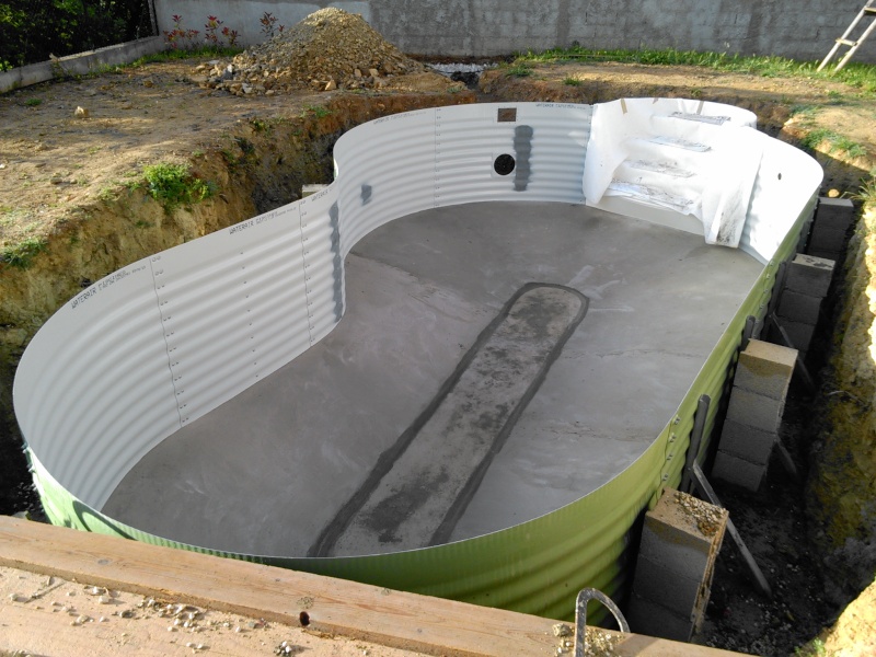

J'en profite pour rajouter une photo de mon radier terminé :
Le fond n'est pas très propre suite à la pluie d'hier qui a ramené au fond des petits gravillons
On peut aussi voir un raccord entre mon fond plat et de mes pentes fait avec de la barbotine au ciment que j'ai passé pour lisser le tout
Reste plus qu'à passer de la pierre à gréser pour corriger les défauts au niveau des raccords
Au fond on peut aussi voir le trou de mon local technique

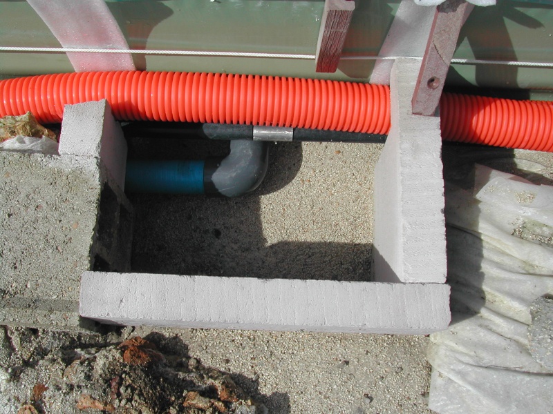

En cherchant un peu sur le forum, je suis tombé sur cette photo ou on voit le raccord PVC rigide souple :
Pensez vous qu'un raccord de ce type plutôt que de descendre au point bas comme préconisé dans la doc de wat est mieux ?

Moi, je ne suis pas descendu jusqu'au sol. Du moment que ton remblais est stable!!!

Pour moi l'avantage de cette solution serait de faire comme sur la photo (prévoir un accès facile sous une dalle de la plage) et mettre le souple dans une gaine
Comme ça si problème pas de besoin de tout casser

J'ai fais pratiquement à l'identique, hormis les tuyaux de l'escalier tout est quelques cm sous la dalle de plage.
Même si un mauvais choix de gaine (Ø 63) ne me permettrait pas de remplacer le tuyau à l'identique
je pourrais toujours passer un Ø 40
