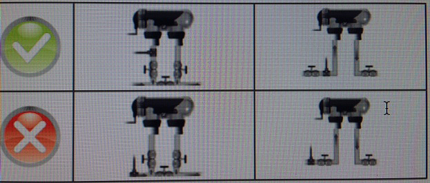

Je viens de m'apercevoir que la capteur de débit ne peut pas être installé sur le POD livré avec la station au sel ZODIAC car j'ai installé un bypass :-(
Il faut donc l'installer comme sur le schema que je joins mais j'ai du faire mon montage au plus court pour éviter que la partie dédiée au sel ne touche le plafond.
Du coup, aucun tube en 50 de diamètre ne dépasse des manchons et autres coudes à 45° ! Je ne peux donc pas installer le collier qui reçoit le capteur.
Et je ne peux rien démonter car tout est collé.
J'ai deux alternatives. Soit je rachette des pièces pour refaire tout le montage en laissant apparent des tubes en 50 de diamètre, et dans ce cas je pourrai installer le capteur de débit comme sur la photo du constructeur.
Soit je monte la sonde comme au point vert montré sur la photo jointe mais je ne sais pas qu'elle incidence cela aura sur le fonctionnement.
A votre avis ?
