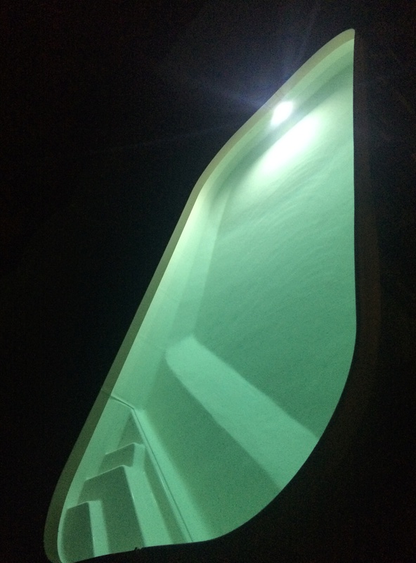

Message  pascaldu33 Dim 6 Nov 2016 - 18:47
SARA 6 sous le soleil du Sud Ouest - Page 4 Image17
SARA 6 sous le soleil du Sud Ouest - Page 4 Image16
C'est plein, un peu trop peut-être Smile
