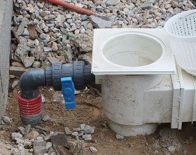

Le trop plein est une opercule à faire sauter dans le skimmer. J'ai constaté que les vagues engendrées par les ébats des (jeunes) baigneurs faisaient perdre beaucoup d'eau par là. Heureusement, les premiers bains ont eu lieu avant la réalisation des plages. J'ai donc pu rajouter une vanne qui permet de libérer le trop plein uniquement quand c'est nécessaire : lors de gros orages, le niveau dépasse le skimmer !
A toi de voir si un abri t'évitera de recourir à l'utilisation du trop plein et si le raccordement de l'évacuation sera réalisable ultérieurement sans rien casser.
SARA 6 sous le soleil du Sud Ouest - Page 3 Trop_p10  SARA 6 sous le soleil du Sud Ouest - Page 3 Plages10
Voici ce que ça donne. La vanne est accessible en soulevant une dalle non collée, et le trop plein, je le récupère dans une citerne pour l'arrosage.
Campets

Merci pour vos réponses et exemples en photos. L'idée de la vanne sur le trop plein est très bien je trouve.

SARA 6 sous le soleil du Sud Ouest - Page 3 Image12
J'ai repris l'idée de la vanne et réalisé de multiples petits trous sur la sortie du trop plein avant de coller la vanne. Ainsi, il y aura moins de risque qu'elle se bouche.
Je dois bientôt remblayer, la notice parle de le réaliser au choix avec du sable ou du concassé.
