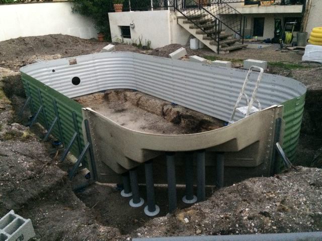

La structure est assemblée, les renforts montés et le ferraillage posé. L'étape suivante est de couler la ceinture basse ainsi que le bourrelet.
Mais j'ai une question concernant les parpaings qui serviront à la ceinture haute (pour poser les margelles).
La notice indique de positionner les parpaings à 5cm des tôles, mais le ferraillage rend impossible la chose.
Sur les photos que je joins, on voit clairement que les parpaings ne peuvent être qu'au milieu des ferraillages.
Que faire ?

Message  Paulo-17 Dim 7 Aoû 2016 - 10:26
SARA 6 sous le soleil du Sud Ouest - Page 2 1301310943382112410819787
Tu fais ta ceinture basse et tu poseras tes parpaings dessus, en plus ça donne une assise alors qu'au sol il n'y a rien.

J'ai une autre question :-) Dois-je enlever la terre qui s'est un peu éboulée autour de la piscine avant de couler le béton ? Ou puis-je couler en l'état ?
Ça serait mieux de l'enlever car elle va se tasser d'elle même et le béton qui était dessus va se retrouver dans le vide.
Sauf si c'est dans une zone qui ne t’enlève pas de rigidité (exemple : au delà des jambe de force).

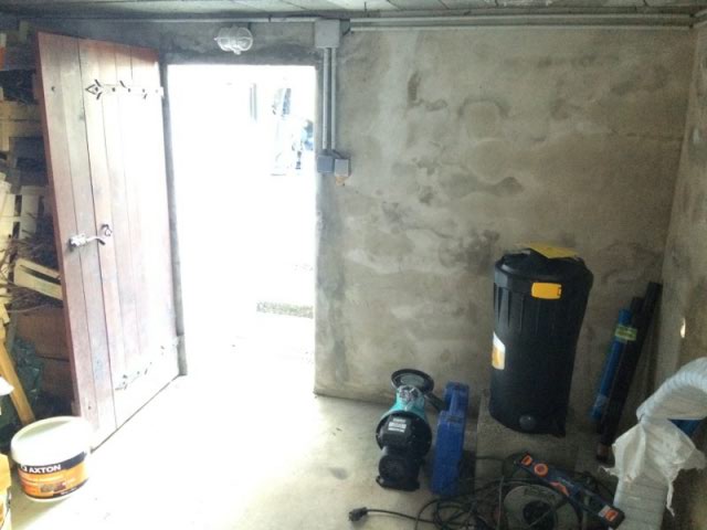

Je commence l'installation du local technique sous la terrasse. J'aimerai que la PAC s'y trouve pour des raisons de commodité. Ce local est pourvu de deux fenêtre et d'une porte d'entrée ouverte en permanence.
L'air y circule sans créer de courant d'air. La question est: puis-je installer cette PAC ici ?
Moi je retournerais la PAC en gainant la soufflerie circulaire car dans ce cas tu devras l'éloigner un peu de la fenêtre pour accéder aux commandes.

Merci Paulo. J'ai la place pour pianoter sur le tableau de commande. Je peux encore rapprocher un peu la pac de la fenêtre.
Pendant que je discutais avec le vendeur de cette pac zodiac, il me disait que le filtrage par cartouche était pas top. Il m'a vanté les mérites du filtre à sable et même du filtre au verre (je connaissais pas ce dernier). Je me suis dit qu'il essayait de me vendre sa camelotte. ???
Pour ta Pac l'important c'est que rien ne soit sur la trajectoire du flux du ventilateur.
Pour le filtre ton vendeur a raison mais il faut relativiser, pour ton volume un filtre à cartouche est parfaitement gérable, à condition de bien l'entretenir.
Un filtre à sable est surtout bien plus pratique lorsque l'on a des problèmes d'eau ou alors il faut utiliser les filtres à sable de dernière génération qui filtre ~ 7 à 10 µm genre " Filtre à sable TRITON 2 Clear Pro".

Merci Paulo pour tous ces éclairages. Je vais commencer avec le filtre à cartouche mais je vais réserver de la place pour un futur filtre à sable.

Prévois une évacuation à l'égout ou autre exutoire, obligatoire avec un filtre à sable et d'une grande utilité avec un filtre à cartouche.
Un petit shéma passe partout :
SARA 6 sous le soleil du Sud Ouest - Page 2 Circui10
SARA 6 sous le soleil du Sud Ouest - Page 2 091026114230211244722717
SARA 6 sous le soleil du Sud Ouest - Page 2 100811093406211246548709
Mon Blog : http://paulo-77.skyrock.com/  Mise à jour le 4 mars 2020 SARA 6 sous le soleil du Sud Ouest - Page 2 1510170828542112413669715
SARA 6 sous le soleil du Sud Ouest - Page 2 1503210335572112413090536
SARA 6 sous le soleil du Sud Ouest - Page 2 Empty Re: SARA 6 sous le soleil du Sud Ouest
Message  pascaldu33 Dim 4 Sep 2016 - 10:36
Merci Paulo pour le schéma très instructif. J'ai effectivement prévu une évac puisque le local est pourvu d'un tout à l'égout ;-)

Message  pascaldu33 Dim 4 Sep 2016 - 12:26
La notice indique de l'installation du trop plein est au choix de l'installateur. Qu'en pensez-vous, dois-je l'installer ? Si il pleut beaucoup, le niveau de l'eau risque de monter...
Mais en hiver la piscine est couverte.

Message  Paulo-17 Dim 4 Sep 2016 - 13:13
Si tu mets un abri pas besoin de trop plein, par contre toutes les couvertures laissent passer l'eau de pluie.
Perso même avant l'abri j'avais mon trop plein de bouché, si il pleuvait beaucoup ça déborde mais de toutes façons il n'y a pas plus d'eau qui sort du bassin que ce qui serait tombé si il n'y avait pas de piscine à condition d'avoir fait un bon drainage.
Un bel orage d’août m'avait donné çà :
