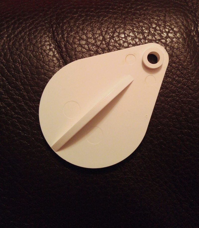

Bonjour !
Après avoir rangé un peu tout le bazar... Il me reste un truc, je n'ai aucune idée de ce que c'est... Je crois que c'était dans le carton de l'aspirateur mais sans aucune certitude tellement les choses ont bougé de place.
Voilà la photo...
Projet Sara en 2016 - Margelle coins arrondis - Page 3 20170610
Merci à vous !

Message  Fap77810 Dim 25 Juin 2017 - 13:01
SARA64 a écrit:Bonjour !
Voilà la photo...
Merci à vous !
Très bonne question que je me pose depuis hier également après rangement Laughing

Message  Halleyhoop Mer 28 Juin 2017 - 19:22
Même question chez moi Laughing Laughing Laughing
On dirait un obturateur par pivotement mais il obture quoi ???
Le premier qui trouve gagne une médaille cheers
EDIT : Au début j'ai pensé que ça pouvait obturer le trop plein vu que la diamètre semblait correspondre mais vu qu'il n'y a pas de trou au dessus de celui-ci ce n'est pas ça.

Message  kevinvdh Jeu 29 Juin 2017 - 6:42
Voilà la photo...
Merci à vous !
ahahahahahh je vais avoir une medaille......lolll
cela sert si on a deux skimmer pour obturer 1 pendant qu on utilise l autre avec le balais aspirateur Very Happy
tout est dans la notice hein ;-)

Message  SARA64 Jeu 29 Juin 2017 - 7:08
Ah bravo! Merci pour la réponse! Bravo
Je n'ai pas 2 skimmers donc ce n'est pas dans ma notice du coup ! Wink

Message  kevinvdh Jeu 29 Juin 2017 - 7:11
SARA64 a écrit:Ah bravo! Merci pour la réponse! Bravo
ben moi aussi 1 seul skimmer mais c est dans la notice ;-)

Message  SARA64 Jeu 29 Juin 2017 - 7:18
Ah bon... mea culpa... je l'ai pourtant lue sans rater une ligne...
Peu importe, Merci pour tes lumières!

Message  Halleyhoop Jeu 29 Juin 2017 - 18:46
Je confirme dans ma notice cette pièce n'est pas mentionnée non plus.
Tu gagnes quand même ta médaille cheers cheers cheers

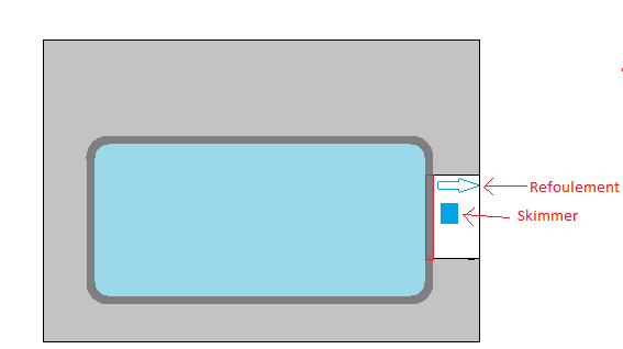

Bonjour!
Je reviens à la pêche aux avis...  interogation
Sachant que nous allons bientôt faire la ceinture haute qui supportera les margelles, nous nous posons des questions sur la réalisation de la ceinture côté skimmer.
J'explique le projet dessin à l'appui :
Projet Sara en 2016 - Margelle coins arrondis - Page 3 Sans_t10
En gris clair, ce sera du béton drainant
En gris foncé, les margelles
Côté skimmer, la zone sans couleur, nous souhaiterions la laisser sans béton, recouverte d'un paillage ardoise comme sur l'image ci-dessous, pour ne pas avoir à casser du béton afin de pouvoir intervenir sur le skimmer et le refoulement si un jour nous avons un soucis.
Projet Sara en 2016 - Margelle coins arrondis - Page 3 Captur12
Les questions sont :
Comment seront supportées les margelles cerclées de rouge ?
Est-ce que cela est possible de stopper la ceinture béton au niveau de la partie cerclée de rouge ? Si non, je ne vois pas comment notre idée est réalisable... scratch
Merci de votre aide !!!

Message  duduche Lun 26 Mar 2018 - 19:30
En toute logique par ta ceinture haute non ?
Joli travail en tout cas
A plus

Message  braucol Mar 27 Mar 2018 - 8:12
Salut Very Happy
D'accord avec duduche, j'imagine avec une ceinture sûrement moins épaisse à ce passage là, légèrement ferraillée  pour faire la rigidité de la jonction en mettant une étroite bande de polystyrène autour pour qu'il n'y est pas de collage béton/skimmer pour pouvoir intervenir ? mais quel risque de malfaçon ?
Mon montage personnel avec un escalier extérieur et un Filwat à l'opposé la ceinture est arrêtée sous forme de 2 demi-ceintures, donc je n'ai pas de continuité de margelles.
Bonne continuation flower

Message  SARA64 Mar 27 Mar 2018 - 9:18
duduche a écrit:Bonsoir
A plus
Bonjour !
Je m'excuse, je n'ai absolument pas compris la question/réponse....
scratch

Message  duduche Mar 27 Mar 2018 - 9:58
Ta ceinture haute de ton bassin fait le tour de ta piscine donc tes margelles seront posées dessus
En respectant la pose d’une bande polystyrène de minimum 5 cm pour intervenir le cas echeant sur le liner
A plus

Message  SARA64 Mar 27 Mar 2018 - 11:03
duduche a écrit:hello
A plus
Et non, justement... je n'ai pas bien expliqué... notre idée était de stopper la ceinture au trait rouge (de chaque côté du skimmer) afin de pouvoir changer le skimmer si besoin sans tout casser.
J'avais lu des préconisations de Paulo qui suggérait que la ceinture fasse le tour du skimmer et donc la/les margelles qui passent au dessus du skimmer étaient "collées" sur un mortier sec (de mémoire)... la question est donc est-il possible de faire de même sur une longueur plus longue que les quelques margelles qui passent au dessus du skimmer ?
Et de ce fait, est-il possible de stopper la ceinture haute à cet endroit, de part et d'autre du skimmer ?
Je vais faire un petit schéma pour mieux me faire comprendre.
Merci d'avoir pris la peine de reformuler !

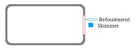

Message  SARA64 Mar 27 Mar 2018 - 11:15
En gris la ceinture
En rouge les margelles qui me questionnent
Sachant que le but est aussi pouvoir accéder refoulement besoin dans casser quoi que soit.

Message  duduche Mar 27 Mar 2018 - 12:01
Re
J’avais bien compris ta demande
On est bien d’accord sur le faite que ta ceinture haute repose sur des plots en parpaing ou bétonné
Dans ton cas tu a plusieur solution
-Soit tu coffre et tu coule un linteau plat de 6 cm avec du fer tor de 4
4 tiges devrait suffire et tu dose bien ton ciment unsceau de ciment pour trois de sable
Et tu laisse séché au moins quinze jours
Ensuite repose ton linteau sur tes plots et ensuite tu colle tes margelles dessus.
Soit tu mets pas de margelles et tu mets des lames de terrasse composite grise
Que tu fixe sur deux lambourdes que tu fais reposé egalement sur tes plots parpaings
Personnellement j’opterai pour la seconde car plus facile a retirer en cas de changement d’ampoule
Ou intervention sur skimmer ( peu probable a mon avis )
Petit dessin il vaut ce qu’il vaut lol
Projet Sara en 2016 - Margelle coins arrondis - Page 3 Ea19a210
A plus
Projet Sara en 2016 - Margelle coins arrondis - Page 3 8c048910
Projet Sara en 2016 - Margelle coins arrondis - Page 3 Empty Re: Projet Sara en 2016 - Margelle coins arrondis
Message  SARA64 Mar 27 Mar 2018 - 13:52
Wouaou! Merci pour l'effort! Projet Sara en 2016 - Margelle coins arrondis - Page 3 33337
Oui, bien entendu la ceinture va reposer sur les piliers de parpaing. Aucun soucis là-dessus.
Le questionnement portait uniquement sur ce qui fera le support des margelles là où il n'y aurait pas cette ceinture et aussi sur le fait qu'il n'y ait pas de continuité de la ceinture côté skimmer.
Merci pour l'idée des lames de terrasse, j'y avais pensé mais cela ne me plait pas en bord de bassin. Je veux vraiment des margelles tout le tour. Comme sur l'image trouvée sur le net.
J'ai bien conscience qu'il n'y a pas à intervenir sur le skimmer, ni sur le refoulement... en principe! Mais le jour où ça arrive... on pleure! Mad
Quant à l'ampoule, on a le projecteur du kit Wat donc théoriquement, il n'y a pas à intervenir à l'extérieur du bassin (côté terre je veux dire). Il se démonte côté eau.
On va donc cogiter sur un linteau fin. Si j'ai bien compris, c'est comme si on faisait une ceinture mais plus fine sur cette zone.
