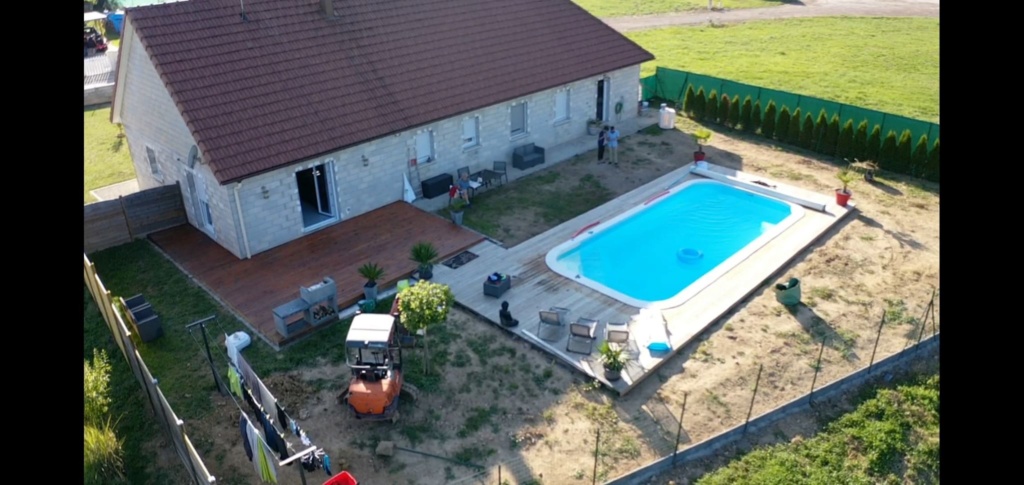

Bonjours a tous,
On avance sur les finitions tout doucement ...
Des taches a finir un peu partout ...
- Crépis de la maison dans 1 mois
- Motoculteur a passer pour niveler la terre et semer
- Pose de la pac en cours
- Pose de l'électrolyseur dans 15 jours
- La première partie de la terrasse a été traitée car elle a deux ans, le tours de la piscine sera fait l'an prochain dans la même teinte .
- J'ai prévu également de faire le tour de la piscine en gabions

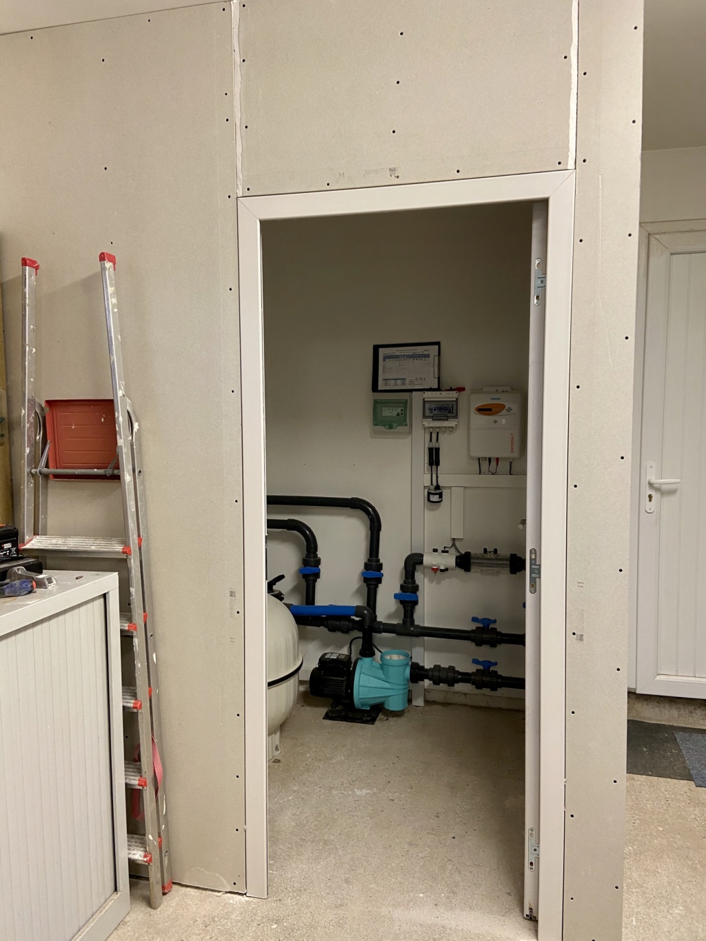

On profite du mauvais temps pour faire quelques travaux d'intérieur ...
Mon local technique étant à l'intérieur de mon garage , j'entend légèrement la pompe quand elle tourne , j'ai donc choisi de fermer le local, se qui va me permettre également de ranger les bricoles de la piscine ...
Je n'ai pas monté de placo phonique mais une simple cloison , avec laine de verre phonique, en prenant soin de poser de la bande résiliante sous les rails pour limiter les vibrations , j'ai installé une porte palière coupe feux et phonique (39db). Un joint mastique sera fait sur toutes les jonctions, pour également limiter le bruit .
L'installation étant en hivernage, il faudra attendre la saison prochaine pour avoir le résultat ...
Voici quelques photos
Je vous souhaites de très bonnes fêtes de fin d'année

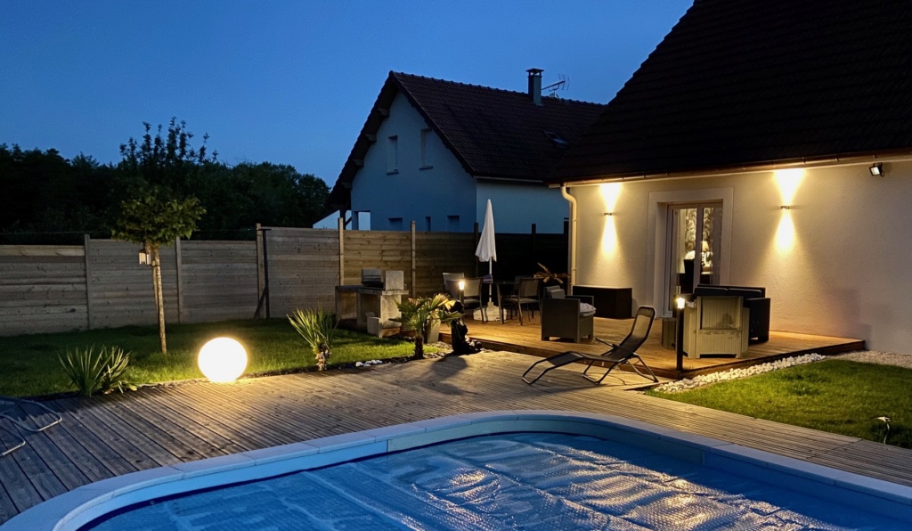

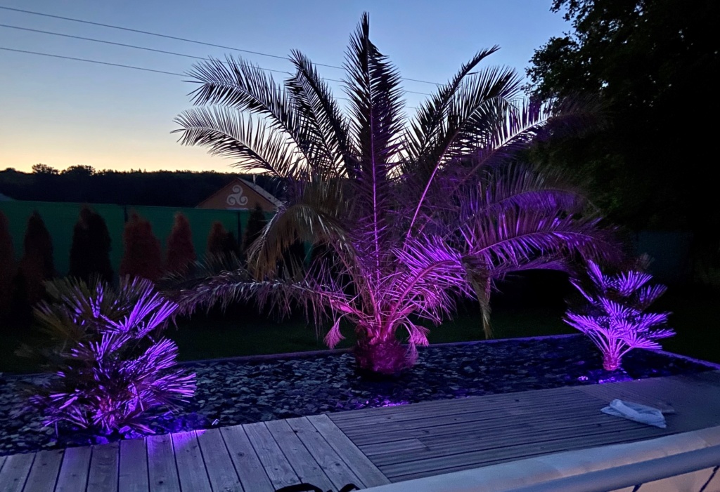

Après la mise en place des massifs, on s'occupe de l'éclairage ...
Pour l'éclairage j'ai choisi la marque Paulmann en 24v.
Pilotable par télécommande ou smartphone, plusieurs zones, possibilité de changer de couleur ou varier l'intensité .
J'ai mis en place également une bâche a bulle avec enrouleur .

top,
, ça fait franchement classe,
par contre ta haie de sapin a souffert
tu as mis quoi comme spots qui éclairent en indirect tes massifs? (Edit: OK des Paulman j'ai vu après)
d'ailleurs à ce sujet, j'ai vu que la fameuse norme électrique dit qu'entre 2 et 3.5 c'était possible en basse tension mais rien en-dessous de 2m du coup, ça complique à peu l'affaire ça non?
A+ et
encore
A+ et

Merci a vous trois
RegisClaude , sous réserve de validation pas Paulo , dans le volume 0 ou 1 seul la TBTS ( très basse tension de sécurité ) est autorisé , soit 12V max alternatif ou 30V en courant continu ( avec transfo en dehors des volumes bien sure ) .
C'est donc possible en dessous des 2m ( dans le volume 1 ) en TBTS car sinon il y aurais pas de spot a l'intérieures des piscines ( volume 0 ) ;-)
Sur les petit palmiers, j'ai mis des spots a piquer ..
Je vais même en rajouter un de chaque côté , car si tu regarde bien les petits palmiers, l'éclairage n'est pas homogène car je n'avais pas assez de recul pour placer le piquet de face ...
Sur le grand j'ai mis des spot encastré ( dans mon paillage ardoise ). pour que l'éclairage vienne du dessous .
Sur la terrasse, c'est des bornes et dans le petit massif une boule de diamètre 50.
Oui ma haie de thuyas a chopé une maladie ...
Mais entre temps , j'ai racheté le terrain derrière ... Je vais donc planter une haie de Laurier de l'autre coté , comme cela je vais pouvoir virer tout les thuyas et le brise vue vert sur le grillage sans avoir de vis a vis ...
