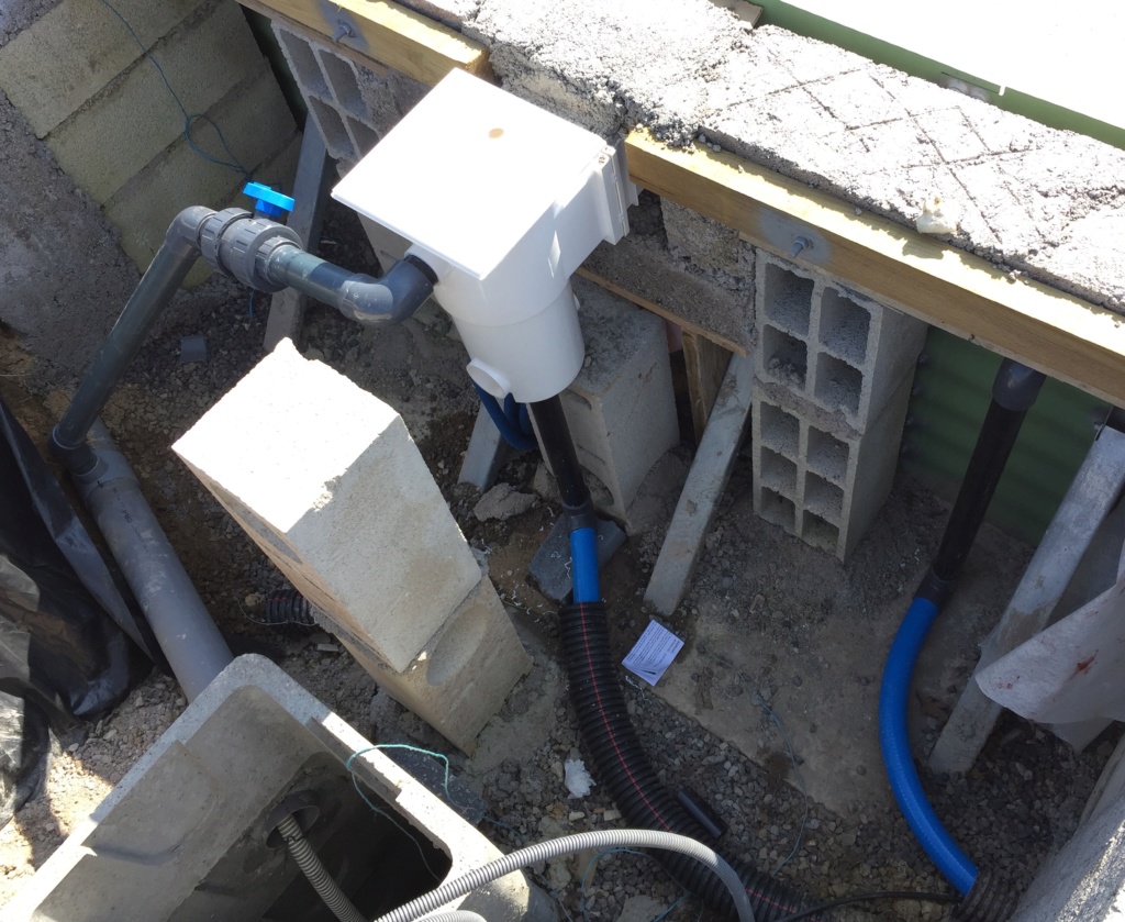

Message  Helinews Sam 17 Nov 2018 - 19:34
C'est nickel !
Tu finis toute la plage avant de finir l'intérieur de la piscine ?
C'est possible d'avoir une vue de ton skimmer remblayé. J'en suis à ce stade (remblaiement des tuyaux, gaines et skimmer)

Message  manu70800 Dim 18 Nov 2018 - 10:43
Salut , oui je fait la plage , car la piscine en elle même il ne me reste que le biais intérieur à faire en mortier . Et le local technique, mais je me garde cela pour les mauvais jour . Je te ferais une photo mais je n’ai pas remblayé le skimmer, la partie la sera accessible via une trappe dans la plage bois .

Message  Helinews Dim 18 Nov 2018 - 11:49
Ok
Oui c'est bien de le laisser accessible, moi je peux pas car je fais les plages en béton.
